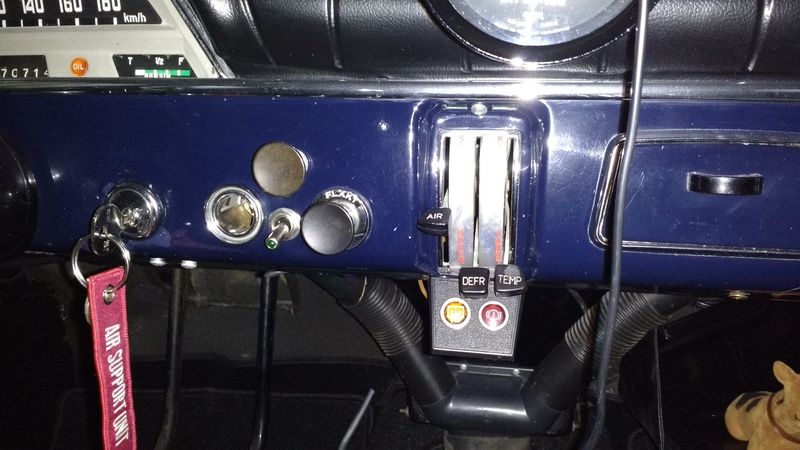

Saskia, aansluiten was 20 minuten werk uiteindelijk.. inclusief testen..
Hans

Fijn te horen dat steeds meer het plezier van een interval beleven.
Het aluminium plaatje wat uitbreiden, of boven de andere schakelaars een boor er door jassen (hopelijk zit er niets achter) en je kunt weer gaan.

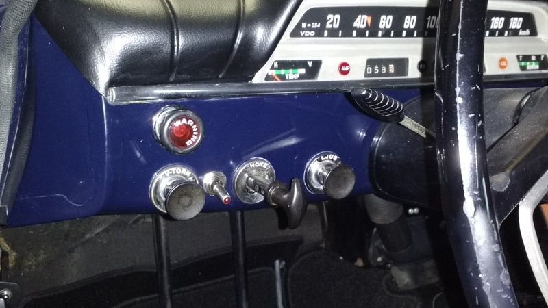

20-05-2017 06:54 - 20-05-2017 06:55 #169109
door Hansw
Beantwoord door Hansw in topic Aansluitschema Hella relais
Ik heb hem door het standaard gat waar jij het witte trekschakelaartje hebt zitten. Dan kan de LPG schakelaar weer terug op zijn plek, dat kleine witte schakelaartje kan nog wel op het aluminium plaatje?
Maar volgens mij los je dat zelf wel op..
Gelukkig regende het gisteravond.. :silly: :silly: en het is gewoon leuk om nu de interval traploos te regelen...
Zoals Johan al zei, "Elk nadeel hep ze voordeel"

Wat een meevaller, mijn Hella-interval werkt!
Ik heb 'm volgens het laatste schema eens zeer provisorisch aangesloten om 'm te testen, en hij doet het!
Draad 53 gaat inderdaad op klem 'F' van de ruitenwisserschakelaar (rode draad). Dus niet zoals bij Hans op de voorste zwarte draad (bij mij klem 'A').
Ik ben steeds meer blij met deze schakelaar, die tussen een hoop andere brol in een doos verstopt zat. :silly:
Nu nog iets verzinnen voor de knop en plaats maken op het dash. Hij kan mooi boven de ruitenwisserschakelaar, waar nu (tijdelijk) de alarmlichten zitten. Voor de alarmlichten is ruimte rechts, waar nu de achterruitverwarming zit (boven de blazer en de sigarettenaansteker). Voor die laatste zal ik dan wel nog een oplossing moeten vinden.
@D. Spieard; waar heb je dat chromen plaatje gehaald, voor extra schakelaars?

22-05-2017 14:28 #169149
door Joop van Putten
In 1976 reed ik 'm als oude auto, nu als klassieker, de Amazon
www.ruilof-images.nl
Beantwoord door Joop van Putten in topic Aansluitschema Hella relais

Ziet er goed uit Joop! De mijne zal ook op die plek komen.
Ik heb nog een paar bakelieten dashboard-knoppen. Met een beetje aanpassing (busje in kleven en een pijl erop zetten) is er vast wel eentje bruikbaar te maken voor de Hella-interval.
EDIT: Joop; waar vind je dat plaatje in de shop? Ik bedoel het chromen plaatje onder het dash van Spieard, voor extra schakelaars.
Ik heb al overal gekeken, en gezocht op trefwoorden zoals 'plaatje', 'paneel', 'houder', 'schakelaar' enzovoort, maar zonder succes.

Saskia, langs een bouwmarkt of doehetzelf zaak en een stukje aluminium hoeklijn van 20-20-2 of 30-30-2 halen en een paar gaten boren is volgens mij de snelste oplossing. Met een beetje pech koop je het meter... Heb je genoeg voor de komende 20 schakelaars..

Je hebt gelijk, Hans. Zat ik ook al te denken. Ongelooflijk hoe moeilijk zoiets online te vinden is aan een betaalbare prijs, behalve dan in de VS of Canada en dan betaal je nog eens 25 dollar aan verzendingskosten.. 't Zal een tripje DHZ-zaak worden.
