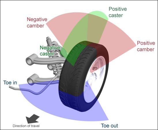

Volvo heeft diverse lengtes draagarmen geleverd! Van 385mm tot iets van 396mm. (ik heb het over de draagarm die onder 45 graden weg loopt van wiel)henk 940LPT schreef : Volgens mij ontstaat geen frictie (dat is toch rol ??) maar hoekverdraaiing tgv de torsie. Aan de wielophanging voor is niets af te stellen dan de sporing, in ieder geval niet via normale stelmogelijkheden. Als je hier wilt stellen zou je dat op een andere manier moeten doen (onderdelen aanpassen/anders monteren).
Hiermee krijg je als ik het goed zie meer positieve caster
ff een plaatje:
<img src=" i284.photobucket.com/albums/ll6/Project_...erig/wheelangles.jpg " width="548" height="450" />
De caster kun je dus aanpassen (met volvo delen, of door de poly bussen te nemen, die duwen ook het geheel meer naar voren lijkt mij, of door ringen er bij te plaatsen).
JanV heeft dit gedaan, en zijn auto gaat daadwerklijk waar je wil dat ie gaat!
Door met de veerpootlagers te prutsen (gaten in carosserie wat veranderen), kun je ook de camber veranderen. En toespoor kun je al afstellen

- caster afstelling: heeft geen enkel nadelig effect op het comfort. kost misschien 2 euro aan ringen en een paar uurtjes klussen om het te realiseren. De winst ga je het meest merken op die vervelende mini rotondes, de auto zal zich beter vastbijten in de bocht en minder snel over de voorwielen gaan schuiven (=onderstuur)
- camber afstelling: heeft ook geen nadelig effect op het comfort maar is lastiger te realiseren (want veerpoten moeten los/uit elkaar) De winst bij deze modificatie zal je het best voelen in hoge snelheidsbochten (denk aan meanderende 80km/h wegen of snelweg afritten en klaverbladen.) Van deze modificatie wordt de auto echt een 'Kurvenjaeger'. vrijwel alle onderstuur is weg en de auto gaat erg neutraal door de bocht. De voorbanden zullen egaler afslijten en niet excessief op de buitenranden van het loopvlak. De camber-mod heeft een specifiek nadeel: de auto wordt iets gevoeliger voor spoorvorming in het wegdek en je zal dat in het stuur voelen als iets sterke trekkrachten in het stuur. Niks dramatisch overigens.
Het grappige echter is dat je vanzelf de extra grip gaat ontdekken en dus harder de bochten gaat nemen. Hetgeen voor passagiers WEL weer oncomfortabeler is.
als je eenmaal de mods gedaan hebt is het sterk aan te raden om de sporing weer even te laten afstellen. onze Volvo's hebben normaal gesproken een beetje toe-spoor. Dit wordt gedaan om de rechtuitstabiliteit te optimaliseren. Ik zou dit standard houden. Ga je daar te ver van afwijken (sporing 0 of zelfs uitspoor) dan wordt de auto nerveus in het stuur en dat heeft een echt nadelig effect op bv snelwegrijden. Je wil immers niet continue, uur na uur stuurcorrecties moeten doen onderweg naar zuid frankrijk. Daar wordt je doodmoe van.
algemene opmerking: de afstelling die door Volvo zelf is gekozen is slechts dat: een keuze, een compromis. Als je daar op een intelligente manier met verstand van zake een iets andere keuze maakt is dat geen probleem.
laatste opmerking: geometrische afstellingen 'slijten in' op de banden. Ga je de mods doen en vervolgens met je oude banden rijden dan zullen die opnieuw moeten inslijten op de nieuwe afstelling. Zo had de cambermod op mijn auto het effect dat het stuur heen en weer ging bewegen bij snelheden tussen 90 en 100km/h. Na 100km rijden was dat weg en het is weggebleven, ook met nieuwe banden die ik later monteerde.
