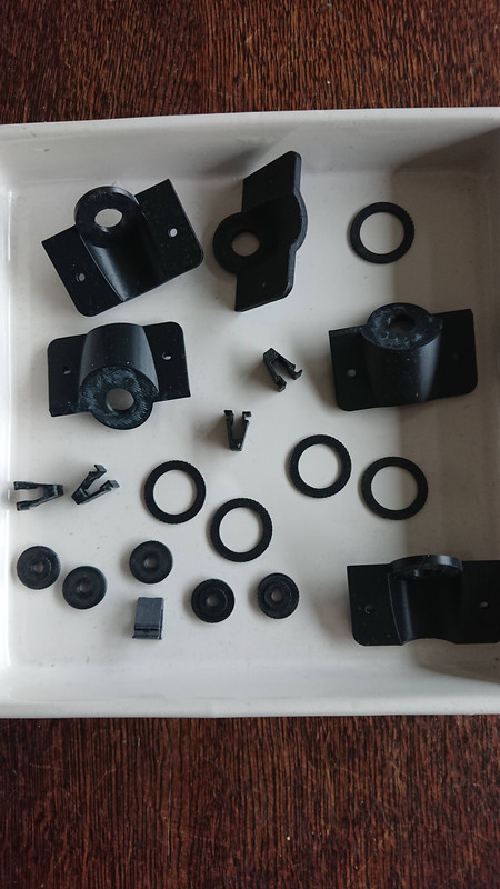

De postbode kwam gisteren langs, ik kan nu een oogje breken.
Dankzij de firma Djulian Dalhuisen & Pa, hier wel bekend, kan ik nu gaan repareren, ik heb er al twee stuk en de andere twee zijn ook bros.
Fijne Paasdagen,
Ton.

Die zien er stevig uit. Hou ons alsjeblieft op de hoogte. Misschien iets voor een artikel in de Factor?
