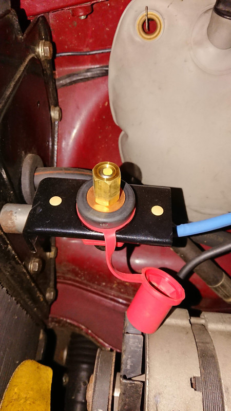

Ik denk niet dat jij buuf wel eens hebt geholpen met de accu in haar MGB Peter. In dat geval had je geweten dat daar achter de voorstoelen onder dat deksel twee rekjes zitten, oorspronkelijk had de MGB twee zes volt accu's. En die stonden daar gewoon in de buitenlucht. Tegenwoordig hebben de meesten een wat kleiner model twaalf volt accu gemonteerd. Overigens een heel gedoe om bij te komen voor starthulp bijvoorbeeld meer daar zijn ook weer oplossingen voor:
<img alt="" src=" i.postimg.cc/4y75SvvD/Starthulp2.jpg " />
Groeten,
Ton.

- Peter Beezemer
- Berichten: 3
21-01-2020 19:04 #1458665
door Peter Beezemer
Beantwoord door Peter Beezemer in topic Nou...
TonTonTon..
Ik denk niet dat jij dat kan beweren op basis van wat ik typte.
Dat ding zit niet in een niet afgesloten ruimte. Ik gaf alleen maar aan dat ie niet in de motorruimte zit maar op een andere plek.
En je kijkt inderdaad zo op het wegdek eronder. Dus ga niet doen of ik een nitwit ben of jij alles van MG's weet of dat ik zomaar wat uit mijn nek klets.
Regelmatig hulp verleend met accu opladen. 12 volt ipv 2 x 6.
Moeilijk om er bij te komen ? valt best mee hoor als je een beetje lenig bent.
Buuf heeft trouwens ook een rode. Net als in je foto's.
