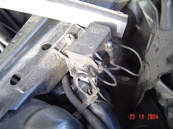

Deze auto's stinken bij een koude start altijd flink naar benzine, ze lopen dan veel te rijk maar dat is niet abnormaal. Het gaat echt om naar benzine stinken bij warme motor.
Over de benzine injectoren loopt een buisje. Voorop zit dat rondje tonnetje, dat is de benzinedruk regelaar. Voorop zit een tuitje waar een slangetje op hoort dat naar het inlaatspruitstuk moet lopen. Dit slangetje zit er nog op (ene kant op drukregelaar, andere kant op spruitstuk) en is niet uitgedroogd/lek/gescheurd??
De eigenaar heeft wel een oude uitdraai van de storingscodes, je kunt die dus wel uitlezen? Heb je dit kastje in de motorruimte, aan bestuurderskant op de steun tussen veerpoot en schutbord?
[img scr=" volvo700vereniging.nl/sites/default/publ...1b070414fe76-375.jpg " (class="additional class"|alt="alt text")/]

Link naar plaatje:

Zo kastje heb ik niet.

Volgens het linkje dat ik zag hadden die juist wel een 007 LMM.
Ik zou het nummer op de Bosch computer even bekijken en aan de hand daarvan goed kijken wat je nodig hebt. Niet afgaan van (mijn) goed bedoelde internetadviezen.
