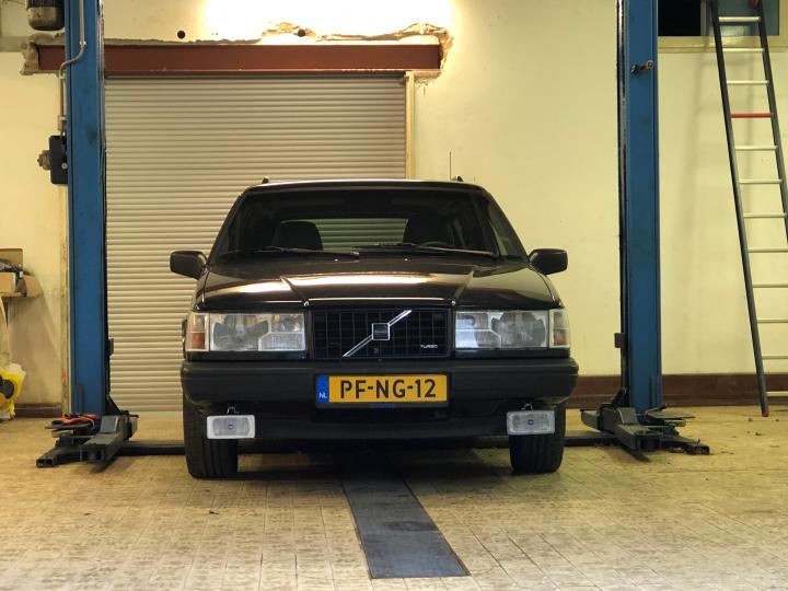

Hierbij het beloofde schema, niet echt hogere wiskunde maar kan mogelijk toch ooit van pas komen. Afzekeren met een aftermarket houder heeft niet mijn voorkeur. Zijn er zekeringen die niet gebruikt worden? Mijn 940 heeft bijvoorbeeld op zekering 6 geen draden aangesloten zitten, alle pins zijn daar leeg. Er zit een 30 ampere zekering in en er staat constant 12volt op. Volgens het boekje is deze zekering voor de aanjager maar nogmaals het lijkt erop dat er niks is aangesloten op deze zekering. Kan ik mijn Hella's daarop aansluiten of zitten er stiekem toch al verbruikers op deze zekering?

die zekering er eens uit, probeer wat zaken in te schakelen en je komt er achter.

De installatie van de Hella's is geslaagd. Uiteindelijk kon alles erg netjes weggewerkt worden en heb ik gebruik gemaakt van zekering 6. Hier zaten geen aansluitingen op en alle elektrische systemen bleven werken zonder de zekering in de houder. In het interieur heb ik een originele Volvo mistlamp schakelaar (2 standen schakelaar niet het type met 3 standen om ook het mistachterlicht aan te kunnen schakelen) gebruikt om het relais aan te schakelen. Massa's heb ik voor beide lampen apart op het frame gepakt. En er loopt een 1,5mm2 kabel van de zekeringkast naar lamp 1 en vervolgens heb ik die doorgeschakeld naar lamp 2. Een zeer geslaagde installatie dus wat mij betreft. (de foto wil nog niet inladen maar dat geven we maar weer even de tijd....)

Maarrrr is nu al helder of het nu ver- of breedstralers zijn ?
05-09-2020 12:58 #1462779
Beantwoord door V700 register in topic Dank!
Het zijn breedstralers. Zoals hierboven al is benoemd komt dat door het type glas wat erop zit. Je hebt ze ook met ander type glas dat zijn de verstralers
www.2dehands.be/a/auto-onderdelen/verlic...hella-comet-550.html
Het lichtbeeld is te vergelijken met dat van een mistlamp. Als het donker is verlichten ze erg prettig de berm/fietspaden.
