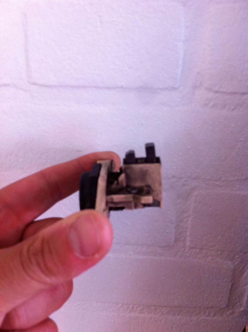

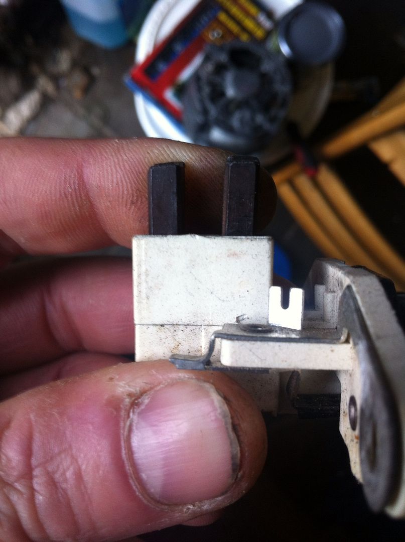

- Adrian Maarleveld
- Berichten: 8
Bij 6 ton overweeg je een ruildynamo.
In mijn diesel vorig jaar een andere regelaar gestopt. Niet van Bosch voor iets van 20 euro, gehaald bij een geronommeerd revisie bedrijf. De revisieman zei: als je meer wilt betalen dan stop je er een Bosch in, anders deze.
Ik schroef hem er wel even uit, heb vorig jaar een 2e hands dynamo gekocht voor 30 euro met een recente koolborstel/regelaar.
Zal ik hem dan even opsturen?
<img src=" i160.photobucket.com/albums/t170/aandrie...2138f7d93aca362f.jpg " width="478" height="640" />
Sorry, met de iPad kan ik geen foto plaatsten
[edit moderator: bericht aangepast, zodat foto wel te zien is.]
