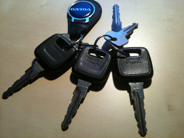

En 'dikke' sleutels (allemaal present)
<img src=" lh6.ggpht.com/_4iqqHH4blxQ/TNA661ZWHdI/A...90/s640/IMG_0623.JPG " alt="sleutels" title="sleutels" width="320" height="240" />

En dat doet ie dan continu dus.Enfin, die vraag is reeds beantwoord met het blauwe IMMO-relais.Dat ding is een simpel LED-laten-knipperen-ding, meer niet, Immobilizer zelf zit ergens anders.Jouw auto is, indien die blauwe origineel is, niet voorzien van de juiste deuractuator/solenoid
Die moet er dan uit, Guard II erin, twee remotes opscharrelen en een 5-draads solenoid/actuator.
Done.
