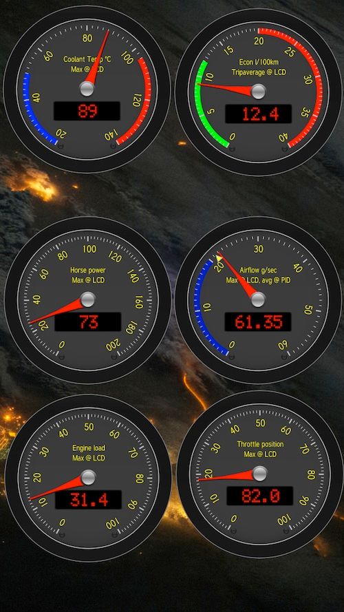

Gisterenavond ook even gemeten, ook OBD-II en in dit geval met Dashcommand met wat snel in elkaar geflanste metertjes (dus schuin enzo).Met de 2.5liter vijf minuten gemiddelde snelweg leverde deze op:
<img src=" i1274.photobucket.com/albums/y435/DaDree...lweg_zps0cdca463.jpg " alt="Dashcommand plaatje 5min snelweg" width="500" height="889" />
En even optrekken (met warme motor) en de 6500rpm aantippen (maar dat was in de derde versnelling en kortstondig gedaan) gaf deze info:
<img src=" i1274.photobucket.com/albums/y435/DaDree...ower_zps7b85f9d3.jpg " alt="Dashcommand maxpower?" width="500" height="889" />
Voor zover de info betrouwbaar is, zitten er blijkbaar nog steeds 165 paarden onder de kap; dat valt niet tegen voor een auto met bijna 500.000km op de teller. En bij mij maximaal 138 gr/sec lucht erdoor, gasklep gaat blijkbaar niet verder open dan max 82%.Verder ingevulde gegevens in Dashcommand (programmaatje waarvan je hierboven de schermafbeeldingen ziet) zijn 72% 'volumetric efficiency' (ze schrijven zelf "A value between 60 and 85 is an appropriate starting point.". Die kan dus hoger?!), kaal gewicht 1560kg, totaal rijgewicht 1720kg. Gegeven dat het meest de berekende PK's zal beïnvloeden, is de factor brandstofverbruik om één PK voor één uur te maken (mijn vertaling). "Try .45 for naturally aspirated engines. This setting affects horsepower and torque readouts.". Dus maar .45 ingevuld als startgegeven.Dit terzijde...

Ik mat maximaal 145gr/sec lucht bij vol gas en accelereren (tis maar 7% meer).Kan mss ook de temperatuur van de lucht geweest zijn. Mijn motor was nog niet helemaal warm zeg maar en het was al koud gister. Koude lucht = meer massa! Als het vriest dat het kraakt ademt de motor nog beter en dus meer pk's!
wat ik net bedenk is dat ik LPi rij en dat bij inspuiten mss door verdampen van de vloeibare LPG de luchttemperatuur wat meer afkoelt dan bij benzine.. Zou kunnen... LPG verdampt wel sneller dan benzine! Zou ik es een keer uitrekeken hoeveel warmte er wordt ontrekt ALS, ALS alle LPG verdampt bij die 145gr/sec lucht. Je weet dan nl ook hoeveel LPG er wordt ingespoten
want brandstofmengsel is bekend
Of alle LPG verdampt weet ik niet.

Ik heb het es uitgerekend, maar als alle LPG verdampt bij vollast dwz met een aanvoer van de gemeten 145gr/sec lucht koelt de lucht een extra 19 graden af. Dat komt overeen met 7% meer luchtmassa...... Is dat nu toeval of niet?? Dat verschil tussen 135 en 145 gr/sec aanvoer van lucht.. Of rij je ook LPG?

Vandaag de maximum luchtstroom gemeten op benzine.. Deze was 138gr/sec met een piek van 140gr/sec. Rijdend op LPi meet ik iets hogere waarden. Dus toch iets van doen denk ik dat de lucht in het inlaatspruitstuk koeler is door verdampen van het gas dan bij benzine waardoor er meer lucht kan worden aangezogen?

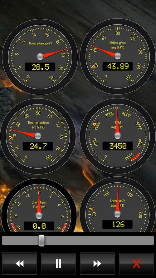

Ik rij overigens op dampgasinjectie; van de schermafbeeldingen in mijn reactie hierboven is de bovenste op LPG, de onderste is op benzine. En dat omdat, bij vermogensvraag, mijn koelvloeistofmeter in het dashboard vol naar koud slaat (terwijl de ECU mooi op temperatuur blijft, en ik dus wel Motronic 4.4 heb; raar...).
Gisteren nog even 30 minuten-ritje door stad, snelweg, provinciale weg gemaakt en die rit opgenomen wat betreft meters. Ik krijg 'm nog even niet uit mijn telefoon, maar hier vast een schermafbeelding. Bij mij komt de voorontsteking in de situatie zoals jij omschrijft wel richting 30 graden. Provinciale weg, lage toeren, vermogen vragen. Maar ook op de snelweg bij constant 120km+, en dan blijft 'ie daar gewoon hangen.

De voorontsteking wil bij mij niet naar 30 graden.. 23 is wel het maximum, de voorontsteking staat steevast op 20 graden. Mss eens een wijziging geweest in de mappings of zo van Motronic 4.4... alles kan bij Volvo
