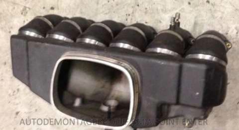

Maar nu de inlaatkant. Het is het meest nuttig om de smalste openingen te verbreden natuurlijk, en mijn vermoeden is dat dat het gasklephuis en LMM zijn.Nu kwam ik zoiets tegen:<img src=" i1274.photobucket.com/albums/y435/DaDree...laat_zpsd70c184d.jpg " alt="BMW inlaatspruitstuk" width="600" height="489" /> Aantal cilinders klopt en onder die inlaatkant aan de onderkant van de foto zit dit gat:
<img src=" i1274.photobucket.com/albums/y435/DaDree...tgat_zps4fffcfeb.jpg " alt="BMW inlaatgat" width="480" height="262" />
Daar kan best wat lucht doorheen zou je zeggen. Geen idee hoe groot de LMM is, of het gat aan de verloopknie, dus dat vergt nog wat (korte) studie.Tweede gedachte, aangezien dit nog wel enig (klein?) verbouwwerk vraagt, is op het 960-inlaatspruitstuk een groter gasklephuis te monteren. Inlaatspruitstuk ziet er namelijk aardig doordacht uit met die bochten, dus misschien is dat 'de weg te gaan'. Een 80 of 90mm standaard gasklephuis, om te bouwen naar de 960-aansluitingen.
