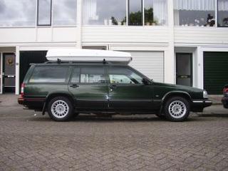

Foto's plaatsen is altijd iets voor experts geweest hier. Ik gebruik
postimages.org
na een tip van een mede forumgebruiker, dat werkt redelijk simpel, zie mijn afbeelding hierboven.
<img alt="" src=" i.postimg.cc/zXRLssy0/Auto-s0033.jpg " style="width: 320px; height: 240px;" />
Zo zagen mijn velgen er origineel uit.
Ik ben natuurlijk wel nieuwsgierig naar jouw resultaat.
