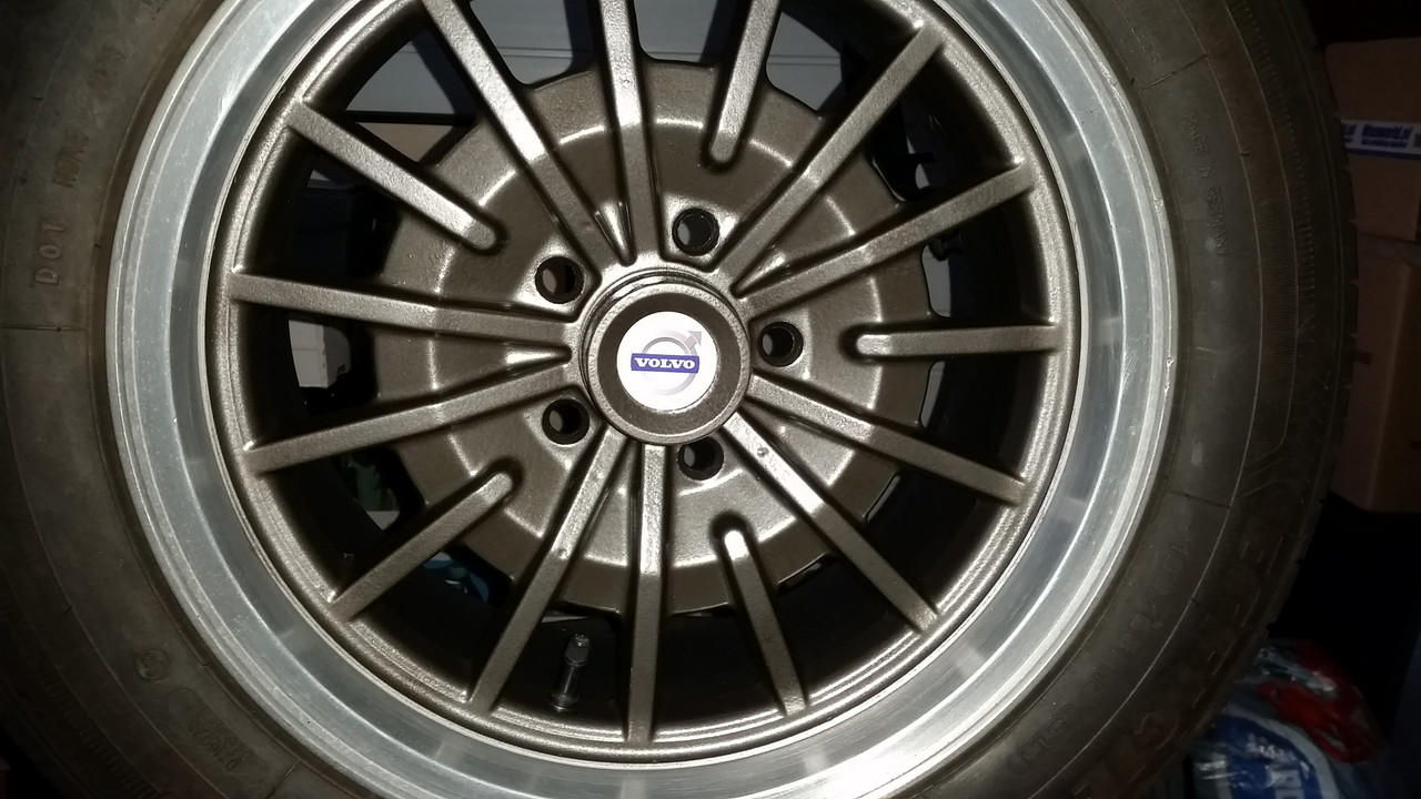

Ik heb het de laatste keer wel zelf gedaan. Ik had het ooit bij een velgenboer in Brabant laten doen, ik meen wheelcare, hij was eigenlijk best serieus en heeft goed werk afgeleverd, ook meegedacht over hoe en de kleur. Hij vond het wel leuke velgen die geschikt waren om een blank gepolijste rand te hebben maar die moesten volgens hem wel een laagje blanke lak hebben. En dat was achteraf niet zo een goed idee, daar liet de lak los. Ik heb toen van alle wielen de blanke lak afgehaald, alles super schoongemaakt met scotch brite en het gedeelte dat kleur had opnieuw zelf gespoten met een spuitbus, wel ongeveer dezelfde kleur. De buitenranden heb ik blank gelaten en het houdt zich prima maar het is veel werk wil je een mooi resultaat hebben. En ik denk dat jouw wielen ingewikkelder zijn om zelf te doen dan de mijne. Ziehier het resultaat:

@Ton, mooi resultaat. De mijne zullen idd ietsjes ingewikkelder zijn.
