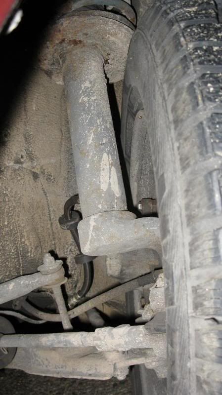

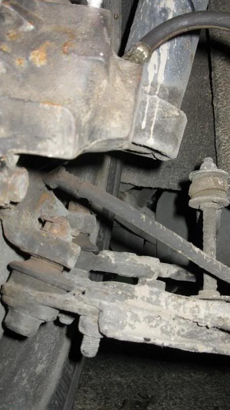

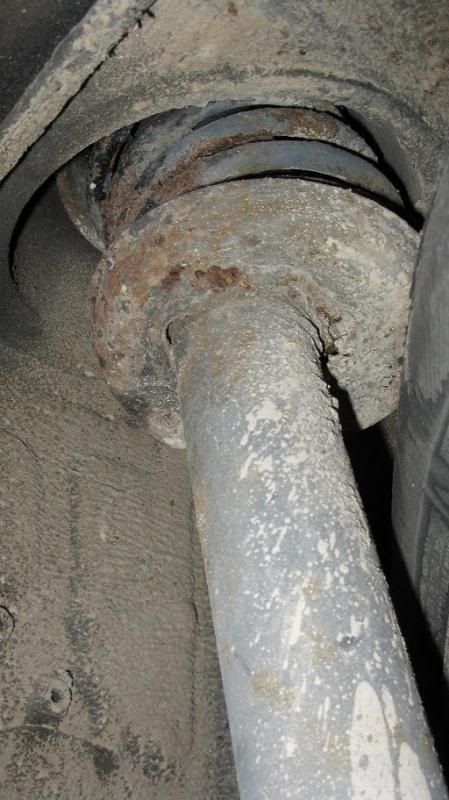

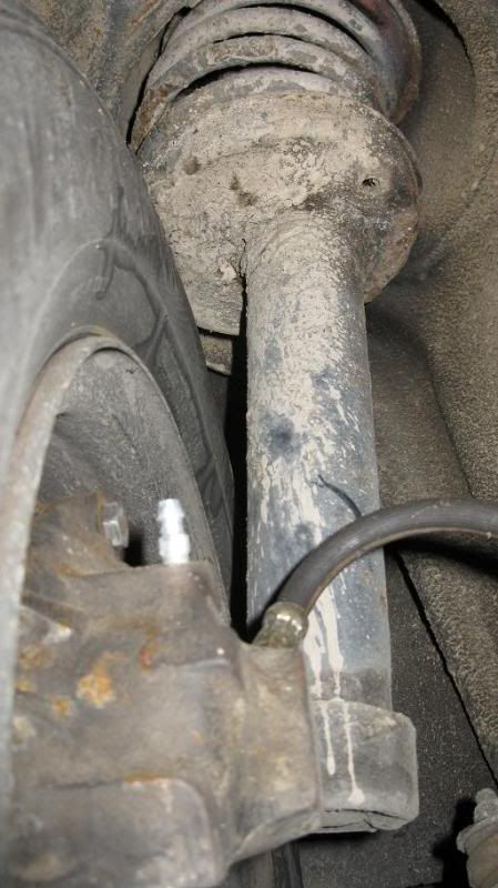

Eindelijk heb ik een paar foto's gemaakt van de veerpoot linksvoor. Zoals te zien is, loopt de veerschotel tegen de band.
Hopelijk zijn de foto's een beetje duidelijk.
Maar nu lees ik het verhaal dat er twee soorten veerpoten zijn voor een 340, met positief en negatief camber. Wat houdt dit in en hoe weet ik welke ik moet hebben?
05-08-2009 10:57 #792462 door V300 register
Beantwoord door V300 register in topic Kapotte veerpoot
je ziet aan de veer dat ie doorgezakt is
05-08-2009 15:10 #792479 door V300 register
ow valt nog best mee. Ik kon in 1 keer 4 vingers door het gat in de schotel steken. maar mijn schotel was dan ook rondom los gekomen.
