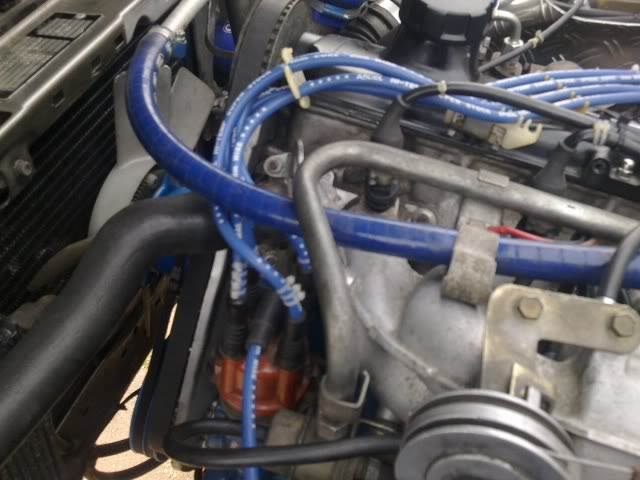

Es soll bei dir im motorraum so ungef?hr aus sehen wie das hier
Du siehst unten im Bild ein d?nner schwarzer Schlauch.Der ist an der Druckregler am ende der Stahleitung angeschlossen.Der schwarze ist also der Unterdruckschlauch!
11-11-2012 19:33 #917940 door V300 register
Beantwoord door V300 register in topic Motor stottert/ruckelt
Diesen schwarzen Schlauch hatte ich ab, mit einer Schraube dicht gemacht. Der Anschluss am Regler blieb trocken. Ist doch gut ???
11-11-2012 22:55 #917959 door V300 register
Klar, denn ist Das im Ordnung.
Haben sie die M?glichkeit die Kraftstoffdr?ck zu kontrolieren?
