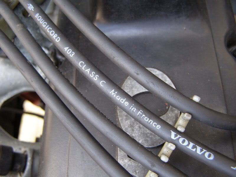

antiekeradio;47752 schreef : met een korte zoektocht idd helemaal niks over te vinden. zou er vanaf blijven eerlijk gezegd.
koop gewoon Bosch kabels.... of Bougiecord
Klopt het inderdaad dat Bougicord bougiekabels origineel op Volvo worden geleverd? Ik heb nu ook Bougicord, en daar staat met grote letters Volvo op. Zo eens met de dealer bellen.
Foto van m'n huidige kabels:

De dealer heeft alles op voorraad: Bougies, bougiekabels, rotor en verdeelkap. Ideaal. Krijg 20% korting op de onderdelen. Dit alles samen kost een kleine 100 euro netto. Niet onaardig. Ga het volgende week halen. Met origineel Volvo weet ik in ieder geval zeker dat het goed zit.

Done! Het eerste deel zit erop. Ben vanmorgen naar de dealer geweest voor alle ontstekingsdelen. Bougies, bougiekabels, verdelerkap en rotor. Samen 91 euro netto. Niet onaardig, en alles lekker nieuw en origineel, dan weet je zeker dat het goed is. Helaas had ie geen bobinekabel meer, dus tussen renix en verdeelkap. Ook niet meer leverbaar. Maar moet ik die wel vervangen?
Ook heb ik gevraagd wat een distributieriem en spanrol kost. Ik rekende op een kleine 90 euro maar toen hij 53,50 netto zei mocht ie hem van mij erbij doen;) Dat is niet duur. Alles was op voorraad.
De ontstekingsdelen gelijk maar gemonteerd. Piece of cake. Oude bougies zagen er goed uit in de zin van wit, met een rozige/rode tint. Helemaal heel, beetje bruinig maar ja, heet gebakken he. De nieuwe bougiekabels zijn zoooveel flexibeler dan de oude, ze waren wel aan vervanging toe. Overigens zijn het originele Volvo Bougicord bougiekabels.
