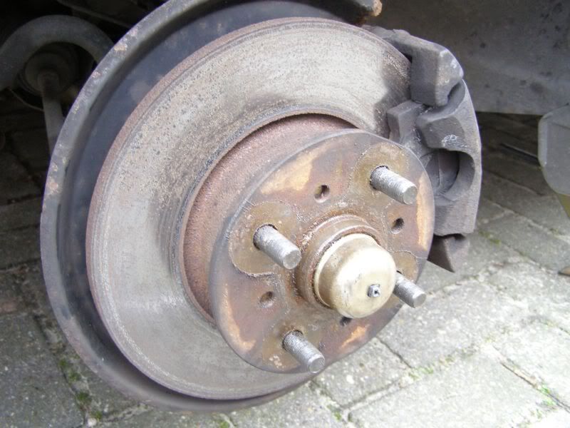

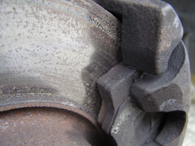

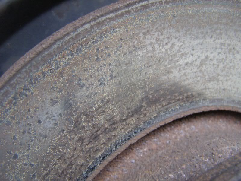

Dat het 465 euro kost is niet een probleem, maar het is wel een hoop geld om voor een student in 1x op te hoesten:) Ik wil echter niet bezuinigen op onderdelen, dus doe ik het in 2x. Eerst remmen, maand later ontsteking. Ik zou graag ook wielophanging en wiellagers bekijken, maar weet niet hoe dat moet. Hoop dat iemand mij hierbij kan helpen.
Ik heb het linkervoorwiel er eens afgehaald om de dikte van de schijf te meten en er een foto van te maken.
De schijven hebben nieuw een dikte van 12,5mm. Mijn linkerschijf heeft een dikte van minder dan 9mm. Het blok is qua dikte nog wel goed, gezien het feit dat ie minimaal 2mm moet zijn. Maar, als ik dan toch bezig ben, doe ik het direct goed, dus die vervang ik ook.
Hier wat foto's.
Je ziet haar al aanslag op de schijfzitten. Ik denk dat het roestvorming is. Normaal gesproken gaat dit er tijden het rijden af, maar na een rit ziet ie er nog net zo uit. Alsof het er niet meer afgaat. De schijf voelt ook niet glad aan.
Gedetailleerdere opname van de schijf.
Schijf en blok.
