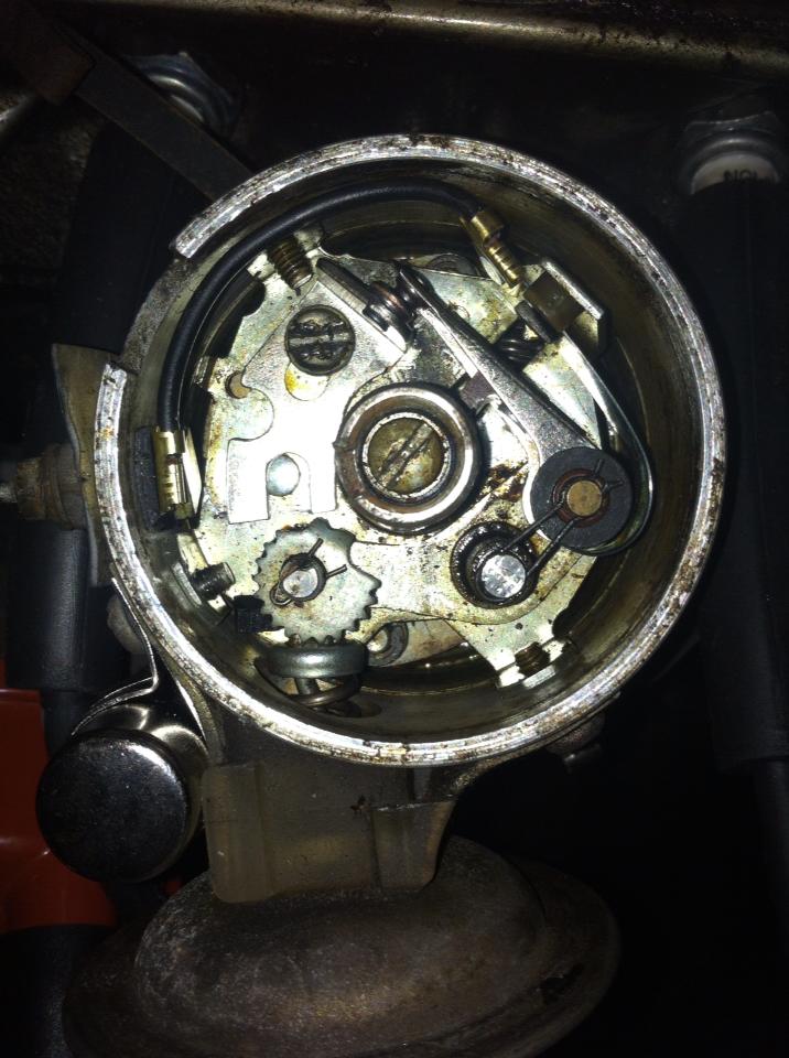

Ik weet het probleem al, denk ik, ik heb het asje niet goed gedraaid.
Zoals deze foto uit het HOW TO topic,
Maar ik krijg hier ook weinig beweging in, hij gaat een beetje, maar zodra ik harder kracht zet gaat mn ringsleutel er gewoon overheen.
Sleutel 14 is te klein en 15 zou goed moeten zijn, totdat ik hard kracht zet..
Bij mij staat die opening een halve ronde verder tegenover die nok.

daar moet je ook absoluut geen sleutel op zetten! zo loop je het risico dat de as breekt.
als je de krukas met een sleutel verdraaid op de krukaspoelie, draait de verdeleras automatisch mee.

Ja natuurlijk, dat is echt zo dom van mij :snif:
Komt nu wel wat meer beweging in, maar toch wilt hij niet aan slaan. Morgen koop ik als eerst een voelermaatje dan moet het in 1 keer goed gaan hoop ik.

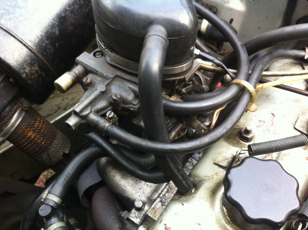

Zit er onder de carburateur een pakking? Zou die het misschien zijn, ik heb de 4 bouten al vast gedraaid, die zaten gewoon handlos :snif:
Maar nog zonder resultaat, hij blijft wat plofjes geven in de carburateur.

Daar hoort een pakking te zitten ja, en dat is een beruchte plek voor een vacuumlekkage.

Niet te hard vastdraaien. Zo'n pakking zorgt voor een goede afsluiting, tenzij de pasvlakken niet goed aansluiten.
