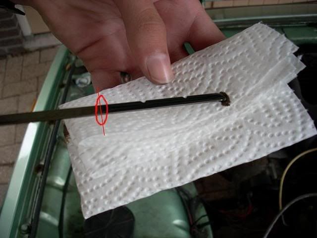

Inderdaad, net als de motor loopt een paar keer goed gas geven. Als er een blauwe walm uitkomt, verbrandt 'ie olie. Kijk daarna voor de gein eens in je luchtfilter (even die deksel van de pannenkoek loshalen).

uh, die olie die jij in je luchtfilterhuis heb liggen komt doordat je megaveel klepspeling hebt joost.. en dat is niet al te best voor een goede verbranding.
bij een diesel zelfs gevaarlijk; zodra je motor op olie gaat lopen ipv diesel blaast hij zichzelf op (ondanks dat je contact uit zet, accu loskoppelt etc blijft de motor meer toeren maken en gaat enkel uit door de auto in hoogste versnelling te zetten en daarna de koppeling te laten schieten)

Ahzo, ik dacht dat dat overtollige olie was die hij via het luchtfilterhuis verbrandde. Ach, daar blijkt mijn technische kennis weer.
