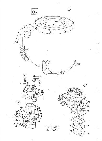

Joost ik zie dat je nog dat kleine taps toelopende tuitje mist wat op dat vierkantje blokje van het luchtfilter hoort te zitten(waardoor ie z'n lucht aanzuigt). Dat tuitje loopt met een bocht naar dat ronde gat in het staal, naast de radiateur. Het loopt dus met een bocht naar beneden. Hierdoor komt koude lucht binnen.
Even een fototje opgezocht, je ziet het tuitje dus bovenaan, naast dat vierkante blok waar ook de defrosterslang op zit... het is een los tuitje. Zal elke sloop wel hebben liggen...
01-03-2008 06:50 #701806 door Doeke Dobma (GAST)
Beantwoord door Doeke Dobma (GAST) in topic Blauwe walm
Overigens zie je geloof ik op dit plaatje ook de mogelijke carburateurs, links de Solex en rechts de Weber...
