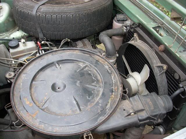

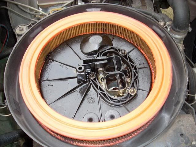

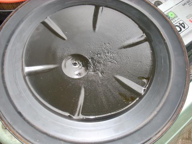

Als ik mijn kap lostrek heb ik ook een benzinelucht. Ook ruikt het naar olie.
Toen ik het deksel van het luchtfilter opentrok, kwam mij een adembenemende walm van olie en benzine tegemoet.
Lijkt mij normaal dus. Je ruikt gewoon de carburateur:)

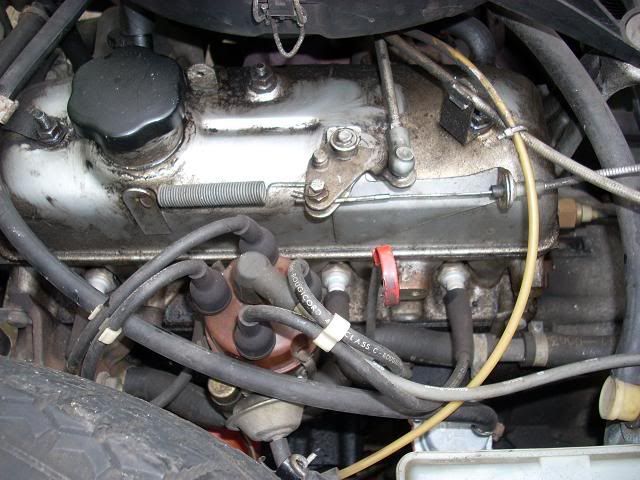

Dit slangetje ziet er niet h??l gezond uit...

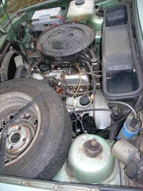

En voor Jean-Luc nog even een overzichtsfotootje:D
