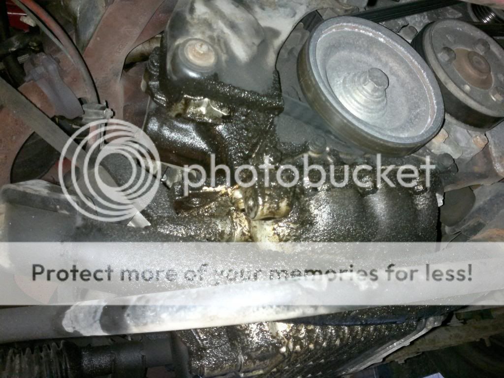

Denk dat ik dat ook ga halen dan. Ben erg benieuwd heb hem volgetankt gisteren. Vorige tank was 1 op 10.4.
Maar dat is niet helemaal eerlijk, veel stationair laten lopen en beetje gelekt/vervlogen denk ik.
Gisteren op de brug gehad, hij is aan de voorkant nogal nat onder het blok.
Denk een keerringetje ergens ofzo?
Hij lijkt aan het blok nergens te lekken.
Heb hem mooi droog gemaakt en dan van de week nog eens kijken.
Heb wel eerst even een foto gemaakt.
Vind hem behoorlijk nat!
En ik zag ook dat de olie maar net boven het minimumpeil stond, dus hier moet nu ook echt naar gekeken worden.

dat is dusdanig vochtig dat het echt duid op een lekkage, ik zou er prioriteit van maken om dit op te lossen. zo te zien wordt nu ook de D-riem aangetast door olie en als die week genoeg geworden is knapt ie en dat kost je in het geval van een B172 een koprevisie.

Ja, daarom heb ik hem drooggemaakt. Dan kan ik zien waar het vandaan komt. Hoop keerringetje ofzo.

zo te zien komt die lekkage vanaf de hulpas.
je hebt zo te zien een versie met 124-tands D-riem, en een metalen d-riem afdekkap.
links van de krukaspoelie zit deze afdekkap, met het 10mm boutje in beeld.
op die plek zit achter de kap een riem tandwiel wat zorgt voor de aandrijving van de oliepomp. dit tandwiel zit dus op de hulpas. Deze hulpas loopt paralel aan de krukas en heeft een haakse overbrenging naar de oliepomp.
om de keerring te vervangen moet je de distributieriem verwijderen.
Afhankelijk van de leeftijd en conditie zou ik aanraden om gelijk de distributieriem inclusief de 2 rollen te vervangen, en voor een paar euro extra ook de oliekeerringen van de krukas en nokkenas (2x) te vervangen.
ten slotte ook nog even de carterontluchting / olieafscheider eraf trekken en schoonmaken. Als je teveel carterdruk hebt klappen ook nieuwe keerringen eruit.

Die distributieriem is net vervangen. dat ze dat toen niet gezien hebben (vorige eigenaar).
Of hij doet het pas, maar ik vind hem erg nat van onder.
Iemand een idee waar ik die keerring vanaf kan toveren toevallig..
Denk dat ik er gelijk nieuwe olie en oliefilter opdoe.
En nog tips voor demontage?

Mmm, kan vanaf de oliepomp komen, heb ik ook gehad (wel niet in deze mate), op mijn oude threat staan nog wat foto's van welke keerringen er zitten en wat je kan doen met de oliepomp!
forum.volvo300club.nl/showthread.php?t=6111&page=5
Hier staan de foto's en een woordje uitleg!
