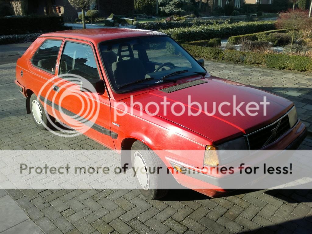

Beste Volvo-liefhebbers,
Even voorstellen, ik ben Martijn ben 28 jaar en woon in het Limburgse Stramproy.
Zoals sommigen bij jullie al bekend heb ik vorige week deze auto gekocht.
Wij rijden bij ons in de familie allemaal Volvo.
Pap rijdt een XC90 D5 en een 164 3.0
Mijn broertje heeft een S40 T5
En ik heb een S70 2.5 20v automaat
Nu was ik aan het zoeken naar een auto voor erbij en dan natuurlijk kom je ook uit bij een Volvo.
De 740s enz vond ik te lomp als 2e auto, en bij toeval kwam ik deze 340 tegen.
Moet zeggen dat het na even wennen me best wel bevalt (mijn vrouw denkt er anders over)
Hier staat hij dan in vol(vo)le glorie bij mij op de oprit.

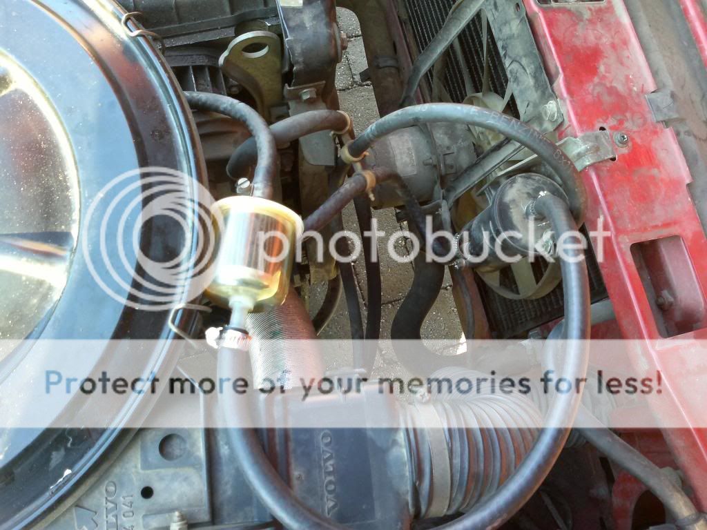

Heb er al wat aan gesleuteld, op het forum heb ik de oplossing gekregen voor het niet aangesloten dampbelafscheidertje (moet de slangen nog iets inkorten).
Nu verzuipt hij niet meer nadat hij even gestaan heeft! Bedankt!
Zie ook foto:
Hier nog een under the bonnet view:
De distributieriem is vervangen.
Heb net nieuwe luchtfilter gemonteerd en de carburateur gereinigd met speciale reiniger, nu loopt hij op zich best goed.
Van de week eens zien hoe de bougies eruit zien, die worden nogal eens vergeten te vervangen.

Wat ik nog wel zou doen in jou geval, is dat brandstoffiltertje net na de dampbelafscheider vervangen door een nieuwe. Die er nu op zit (met doorzichtig glas) breekt eerder kapot dan de nieuwere witte versies.
Verder mooi dat hij goed loopt!
Echt een fijne motor is zo'n 1.7 wanneer hij goed loopt, en echt een verschrikkelijk om mee te rijden wanneer hij niet goed loopt. Daar tussenin zit eigenlijk niks is mijn ervaring...

Was ook al aant denken om die te vervangen, lijkt ook of er een stukje rubber inzit??
Hij stoot nog een beetje als ik gas geef, en stationair loopt hij soms gewoon 1000 toeren maar als hij warm is 1500??
Hij is een beetje nat onder aan de carburateur, maar het lijkt olie te zijn ipv benzine want dan was het harstikke droog geweest.

Dat stukje rubber kan een stukje binnenkant van een brandstofslang zijn. Na 25 jaar worden deze poreus en brokkelen langzaam af... Er staat een mooie how-to op het forum hoe je deze kunt vervangen.
Dat stationair af en toe harder lopen is normaal. Na een minuut of 2 gaat hij weer normaal stationair lopen.
Toevallig dat er bij jou ook wat olie aan de voet van de carburateur ligt, dat is bij mij ook het geval. Ik heb nog niet gezocht waarom dit het geval is, omdat ik altijd dacht dat dit gemorst was of zo.
