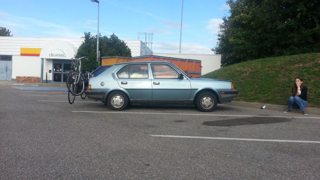

3500km in een week tijd. Met een 340 uit 86.. Te doen! ![:P :P]()
Hij stond/reed er zo bij:
Netjes rond de 1:13 in de bergen en 1:14 tot 1:15 op de autostrada/autobahn!
Paar kleinigheidjes onderweg.. Op de rit tussen het Gardameer en Rome brak de middenpijp af op de verbinding met de middendemper. Locale (geen woord engels of duits sprekende) garage even een rechte pijp op de plek van de middendemper laten bevestigen met knel beugels. Klonk best appart met zo'n uitlaat van net een meter lang.. xD
Vervolgens een uurtje voor Rome begon na een stop ineens de v-snaar te gieren. Even snel ingespoten met WD40, aangezien we al zo veel vertraging opgelopen hadden, en bij de camping eens goed bekeken. Blijkt dat de bovenste bevestigingsbout van de dynamo er niet in zat (lange bout). Gezien hoe de dynamo zat kan deze er niet uitgevallen zijn. Zat er dus gewoon niet in. Is me nooit eerder opgevallen, aangezien de reserveband er bovenop ligt.. xD Gelukkig bij een andere (geen woord engels of duits sprekende) locale garage een passende bout kunnen krijgen.. En toen kon de vsnaar weer netjes op spanning!
Op de terugweg 2 uur in de file gestaan. Elke 10 meter stond er een auto aan de kant met een kokende motor. 340 begon wel op te lopen, maar met de verwarming op standje witheet en de raampjes open bleef hij netjes op/voor het midden!
Rijd je dan met een auto uit 86 voorbij allemaal jonkies met koelproblemen.. xD
Eindstand:
Koppeling OP! Werkt nog wel, maar pakt nu wel heul hoog op..
Cardan/staartstuk koppelingshuis OP! Cardanas heeft nu weer lopen vreten in de priseas, dus die moeten nu ook wel echt vervangen worden.. Is wel even knijpen met de billetjes in de bergen als je weet dat die tanden van de prise-as er elk moment vanaf kunnen schuren...
Op naar de volgende roadtrip!
