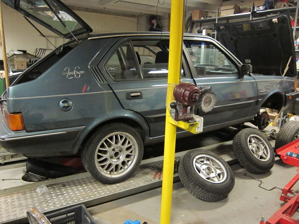

van het weekend weer verder gegaan met de lpg. tank, verdamper en mengstuk zitten er nu in.

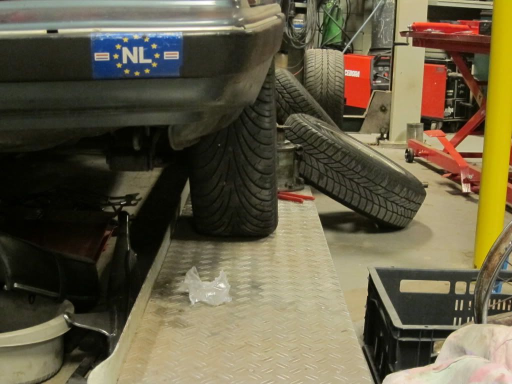

ik vroeg aan de eigenaar van de garage of hij nog een goedkoop adresje wist voor goede zomerbanden. Toen kwam hij met een setje velgen met banden op de proppen die ik mocht hebben als ze pasten... en ze passen (net)![:P :P]()
16inch en 205 breed![:P :P]()
niet schrikken!
ze zijn wel erg groot:woops:
16inch en 205 breed
niet schrikken!

Ach,voor een krijgertje kun en mag je der niets van zeggen he:) Ben benieuwd hoe dit straks zal rijden..

hebben ze zo'n lage et waarde dan dat ze er voor ook op passen? of heb je voor nog niet gepast?

Ik dacht altijd dat 195 het grootste was dat ging. Vullen de wielkast wel lekker!

Ik meen dat achter iets dikker kan dan voor. Of voor breder dan 195 gaat passen betwijfel ik.

Achter heb je wel wat ruimte inderdaad, ik heb voor 15" 195 50 (volgens mij et37) en dat gaat net goed met de veerschotel! op de stabi loopt ie wel aan bij vol sturen maar dat doe je alleen als je heel langzaam rijdt;)
dus, ben benieuwd of deze 16" passen:)

Ik heb vorig jaar bij de gezamelijke steuteldag met de Dafclub een 360 gezien met 16" wielen en dat ging kennelijk goed. Wel een met stuurbekrachtiging, dus dan is de maximale stuuruitslag toch al minder.

17 inch past ook, ooit iemand hier op het forum geweest met die maat eronder. Maar ook die waren maar 195 breed. Dan krijg je gewoon een smallere wang. 18 inch past misschien ook wel, alleen heb je dan run-flat banden zonder lucht erin
![:D :D]()
edit: dit was die 360 met 17 inch, helaas zijn de foto's weg: forum.volvo300club.nl/showthread.php?t=5153
