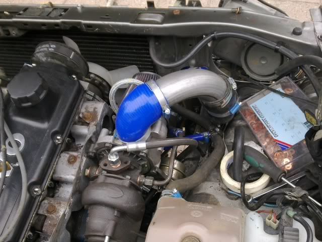

centerhuis heb je na 't nemen van de foto nog wel ff gedraaid (of op de planning) mag ik hopen?
v0lv0freak;197628 schreef : Als ik de 360 ooit ombouw dan doe ik het wel samen met Anjo als die dat wil :)
komen we vast wel uit als het zover is:) laten we eerst nog maar is een keer beginnen met die vpb!:p
03-04-2012 23:25 #903108 door V300 register
Nee heb ik niet.
Heb die juist zo geplaatst in verband met de waterkoeling.Volgens de info die ik heb moet de uitstroom van het koelwater hoger zitten dan de ingaande kant.De ingaande kant van de olie zit hoger dan de uitgaande dus dat zou zo moeten kloppen.
Als jij andere info hebt dan hoor ik dat graag!
Wat ook nog meespeelt is dat ik zo nog enigszins uit de voeten kom met de olieretour leiding!

de positie van de olieretour is altijd bindend voor de plaatsing omdat de olie niet anders als door zwaartekracht uit het CHRA moet lopen, blijft er teveel in zitten of komt het CHRA achter de lagers ook onder druk (bijv verstopping van de retourleiding) dan is de turbo zo overleden. in principe monteer je de olieretour dus altijd recht omlaag en dat mag op een auto die bijna alleen rechtdoor rijd tot 25gr afwijken en bij een auto die ook af en toe hard door de bocht gaat 10gr
denk overigens niet dat de olieretour met een slang ertussen lekvrij blijft door de toegevoegde bewegingsvrijheid, die aansluiting op het blok is al een crime met de originele massieve pijp; blijft niet/amper dicht zonder een dikke klots vloeibare pakking. mooiste is een bus of aansluitnippel oid op de motor, daarna slang

Bedankt voor de info Anjo.
In verband met de waterkoeling zal ie toch altyd iets verdraait moeten blijven.
Zal morgen eens kijken hoe ver ie nog terug kan draaien.Aangezien er nog speelruimte in zit verwacht ik dat dat wel zal lukken.De afwijking is nu zo'n 30 graden.
Dat lekken van de retourleiding is idd een bekend euvel.Zit nu ingepakt in vloeibare pakking ik heb idd ook al aan een soort beugel zitten denken.

Naar aanleiding van de info van Anjo (nog maals bedankt daarvoor) heb ik vandaag het huis van de turbo gedraaid,wat dus betekend dat alles weer los moest.Ook moest er nu een andere olieafvoer leiding gemaakt worden.
Volgende probleem.....de intercooler.
De intercooler van de 9 serie die ik wilde gebruiken is te hoog,de motorkap gaat dan niet meer dicht.Heb 'n ander intercooler besteld die morgen geleverd wordt.Komt van een Renault master 2.8 DTI. Deze is net zo groot als de veel gebruikte intercooler van n Iveco turbodaily maar heeft op beide aansluitingen de zelfde diameter.De motorkap zit er inmiddels weer op en gaat zonder problemen dicht.Er is onder de kap voldoende ruimte voor het hoogste punt van de motor(buis van de turbo naar de intercooler)dus dat zou verder geen probleem op moeten leveren.Omdat de koplampen nog los zitten kon ik dat makkelijk controleren.
De downpipe is klaar,dat wil zeggen het model.Moet nog even afgewerkt worden en als die gemonteerd wordt komen de 2 steunen waarmee hij aan het koppelingshuis hangt,er aan.
