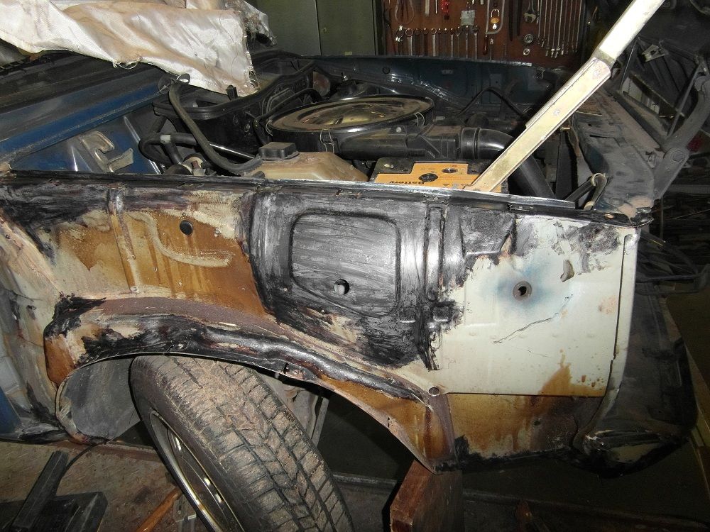

Wilde eigenlijk nog even laten weten dat ik ietsie verder ben met de '340 - Taco'.

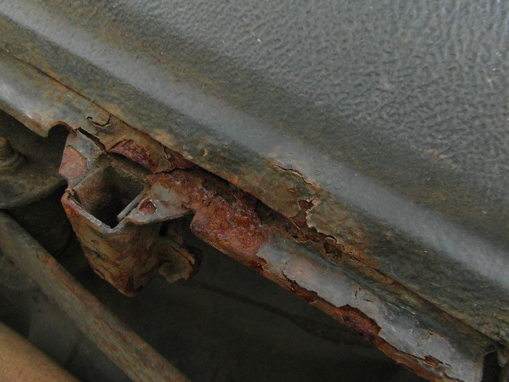

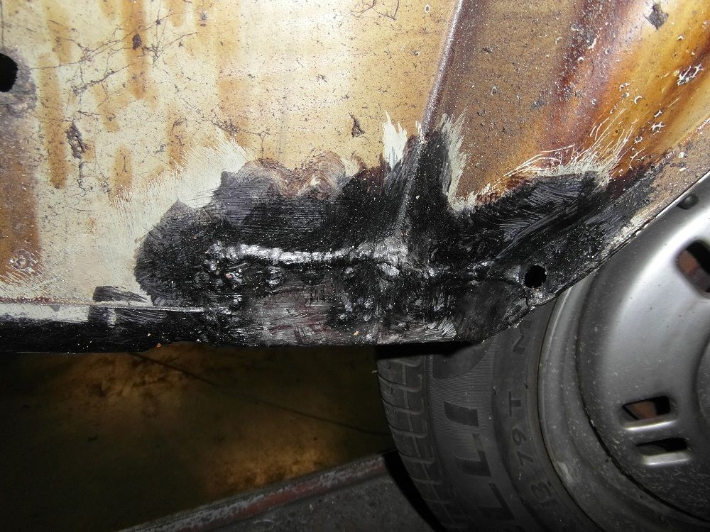

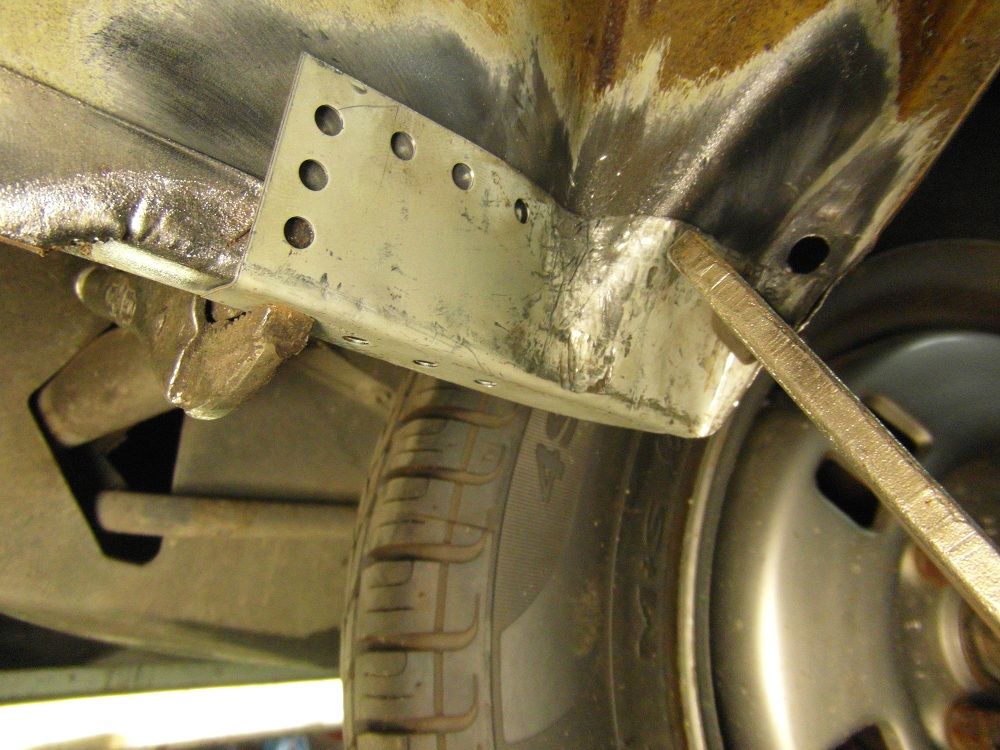

Gisteren de hele dag in strijd geweest met ROEST.
Kriksteun punt LA aangepakt, heb alleen geen foto's...
Dat zwarte was allemaal roestig, sommige stukken zijn uitgestukt.
Zoals dit stuk, leuk werk, beetje kloppen in vorm.
Hier afgebakken, niet mooi, wel goed.
Moet nu alleen nog de voorbalk uitstukken en nieuw lassen, kriksteunpunt RA en de rand van de kofferbak hoewel dit niet zo storend is.

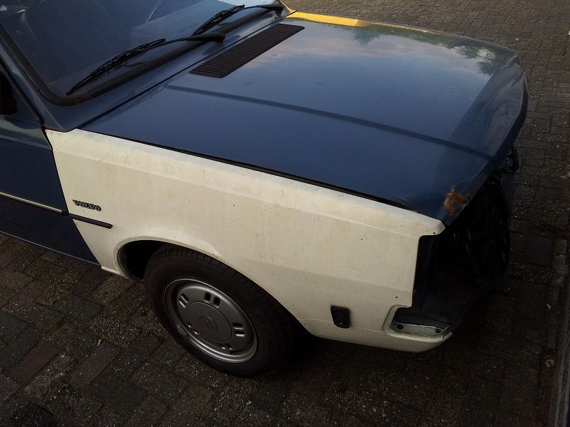

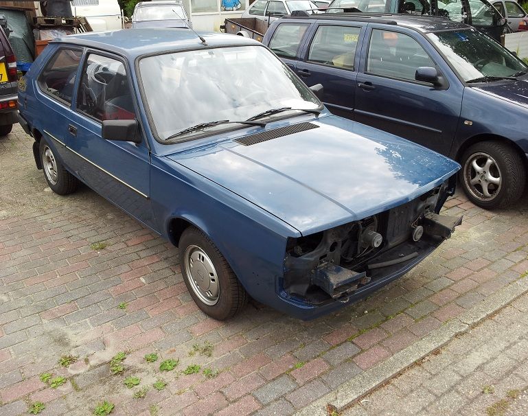

Van de week weer iets verder gegaan.

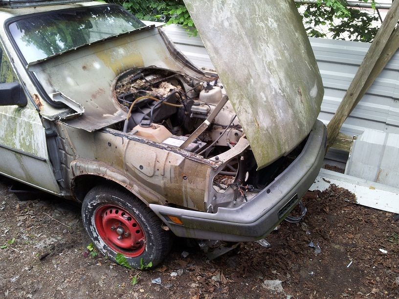

Ik had nog een oude donor staan:
Met nog een redelijk mooi schermpje:
En de andere kant komt van de sedan van Jaap uit Enschede, die eerst weer van mij was en toen weer van hem en toen weer van mij... zucht... :crazy1:
Vandaag de combi laten taxeren, was een heel vermakelijke dag!

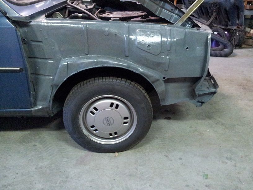

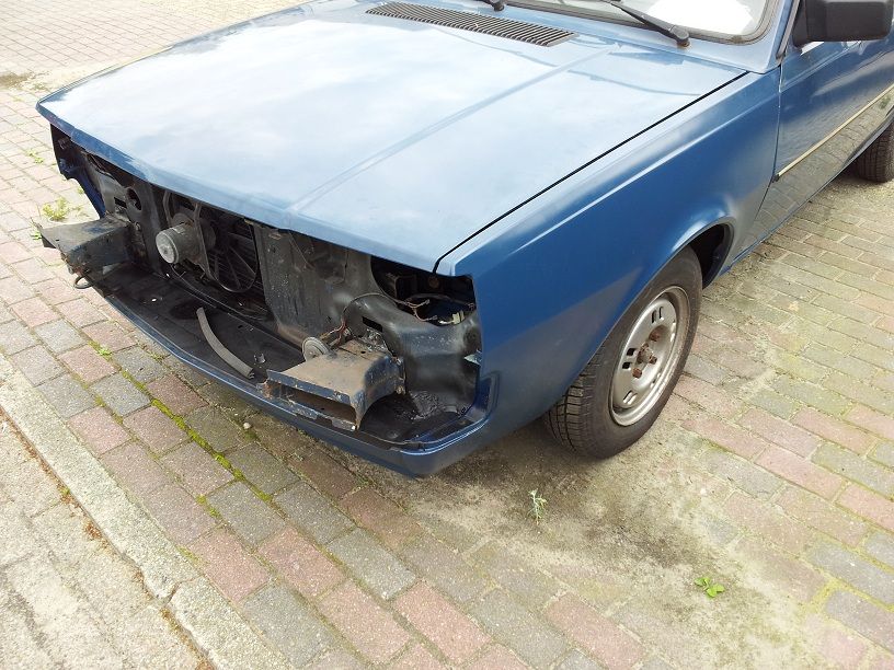

Vandaag weer een beetje verder gegaan.
Heb een mooi kapje in de originele kleur kunnen overnemen van Erik v.O.
Zit een klein deukje in, achja, dat kan nog wel.
Het scheelt alweer in spuitwerk (= veel uren).
De trompetjes erop, voorbalk in de lak, schermpjes er definitief opgezet met carrosserie-kit er weer tussen.
Anti-roest meuk er weer tegenaan, zo wordt het langzamerhand weer beetje bij beetje een Volvo 340 Winner.
Over een tijdje een bumpertje halen bij Joost, en dan nog een interieurtje vervangen en dan gaat er weer nieuwe APK op.
Kunnen we lekker toeren naar een sleuteldag voor de koppeling en vario, gezien ik daar geen kaas van het gegeten.
