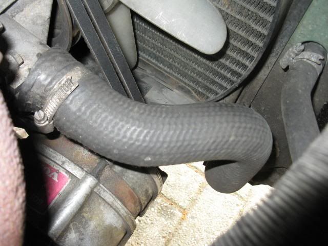

Toch nog een lekje, nu waar de dikke slang van de onderkant van de radiateur naar de waterpomp loopt, drupt ie iets op de dynamo. Twee flessen koelvloeistof achterin en a.s. zaterdag op de sleuteldag even oplossen. De boel loshalen in het centrum is denk ik niet gewenst met de milieupolitie op de loer.

Deze dus, met dank aan Joost!

Lucluc;175447 schreef : De boel loshalen in het centrum is denk ik niet gewenst met de milieupolitie op de loer.
Als je exact boven een straatkolk gaat staan valt het niet op hoor... :no_comment:

Ik heb die slangklem die je op de foto ziet opnieuw vastgezet, met een dopje en ratel. Slang droog gemaakt en het lijkt nu niet meer te lekken. Het zou kunnen dat ik een scheurtje o.i.d. voel, net achter de slangklem. Eerst morgen weer naar Utrecht rijden en dan zien we weer verder. Ik kan altijd nog een andere slang halen bij Steunpunt Oost!

Vooralsnog is de slang droog gebleven, dus het even rustig opnieuw vastzetten van de slangklem deed de truc. En dan te bedenken dat de meeste mensen hiervoor langs een garage gaan, of beter nog: de lekkage niet eens opmerken!

Je kunt een noodoplossing maken door de slang heel iets in te korten als hij blijft lekken.

Die slang is aardig op maat gemaakt, maar bij bovenstaande foto van de 345 van Joost, zie je dat de slangklem iets naar achteren is verplaatst. Waarschijnlijk ook om een klein lek te stoppen.

Die slang heb ik nog nooit losgehad, dus geen idee wat er al mee gedaan is. Zolang het spul werkt en lekdicht is (en dat is het, want na twee jaar heb ik nog nooit een druppel koelvloeistof gezien, ook niet na de Franse bergen) blijf ik er vanaf.
Aan de radiateurkant heb ik 'm al wel eens los gehad.
Maar stuur gerust een mail naar www.jomocars.be/page/home dat is de garage die mijn 345 altijd onderhouden heeft (vanaf 1981). Ze zullen het vast wel weten, want de 345 was van zijn oom.
