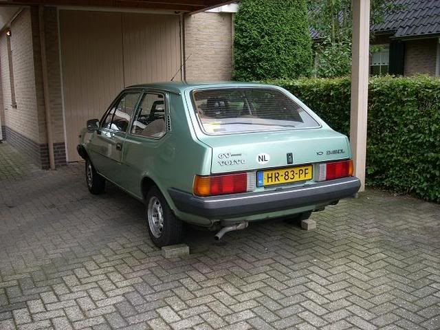

Zo, de tijd is aangebroken om richting APK te schuifelen. Maandag wat plaatwerkdelen ophalen (voorschermen en neus), als het een beetje redelijk weer wordt kan ik deze nog spuiten.
Raar trouwens, laatst was de seinfunctie van de koplampen kaduuk en gisteren deed 'ie het ineens weer. De contacten van de stekkers eens schoonmaken, die zijn ontzettend gecorrodeerd. Verder doen de remlichten het niet.
Lijstje voor de APK:
- Kleppen stellen
- Motor moet goed lopen
- Remmerij in orde maken (twee nieuwe wielremcilinders)
- Stuurkolom vastzetten
- Alle bouten vastzetten (die onder het motorblok zitten vreselijk los zag ik
al)
- Dashboard vastzetten
- Tellerbak monteren en aansluiten
- Verlichting fixen
- Gordels vervangen (door die van de GK)
- Reservewiel + steun + bijbehorende zooi monteren
Niet voor de APK, maar moet wel gebeuren:
- Radio monteren + luidsprekers aansluiten
- Roest achterbalk
- Koppeling borgen
- Roest rechterportier
- Roest dorpels en wielkastrand
(- Windkap schuifdak)
- H4-koplampen in nieuwe neus zetten
- Hemel vervangen
Al met al een flinke lijst...

10-08-2008 11:19 #722417
door Anjo van den Akker
Beantwoord door Anjo van den Akker in topic De tweede!
remlichten:
volg je rempedaal, je ziet dan ergens bovenin een contactje zitten. daar hoort een connectortje op met 2 draden
9 tegen 10 dat dat connectortje een x is losgeschoten bij het overbouwen van het stuurhuis...
voorste motorsteunrubbers zitten vast maar met de verkeerde moeren(std m10), die moet je NIET vaster draaien, dan gaat het draad naar de klote en kun je zowieso nieuwe rubbers gaan halen. deze moeten zijn volgens mij m10x1,5 draad maar dat weet ik niet zeker.
hele lijst?
valt hartstikke mee:lol:
hele lijst?
10-08-2008 13:46 #722421
Beantwoord door V300 register in topic De tweede!
Ziet er netjes uit!

Jawel, twee neuzen en de portieren liggen bij Erik. Die neuzen hebben roest en daar ik niet kan lassen haal ik een roestvrije. Mocht je interesse hebben in delen => PB.
