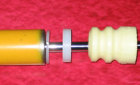

Mooie wagen hoor! Ziet er ook leuk sportief uit!
Maar wat is een bumpstop?
14-06-2007 12:24 #672615 door Jeroen van Bodegom
Beantwoord door Jeroen van Bodegom in topic 343 DL special '77
Dat is een rond stuk zachtrubber/kunststof wat bovenaan je schokdemper zit. Ze zitten ook op de ophanging zelf, met dezelfde reden:
Als je schokdemper helemaal tot het eind inveert vangt die de klap op. zodat je niet echt het eind van je schokdemper haalt (metaal op metaal).
Als je het voor elkaar krijgt om hem zover in te drukken rij je ?f extreem lomp, ?f je schokbreker/veer is versleten of kapot.
Zo zit ie op de meeste schokdempers:

Bumpstop is het einde van de demping. Een rubberblokje in de veerpoot zegmaar. De typerende harde klap die je krijgt als je het ?cht te gek maakt. (die je overigens bij een standaard volvo niet snel zult ervaren) Ik zit er nu voor al op bij een klein gat in de weg bij 35km per uur...Klopt ?cht niet dus. Nu is de auto wel verlaagd
