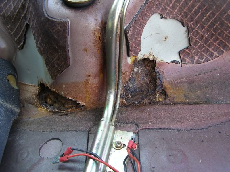

Dat is inderdaad wel erg. Maar dat is vrijwel altijd als je de binnenbekleding verwijdert.
02-04-2009 12:50 #768154
Beantwoord door V300 register in topic Nog even voorstellen
Kan je lekker naar het wegdek kijken!

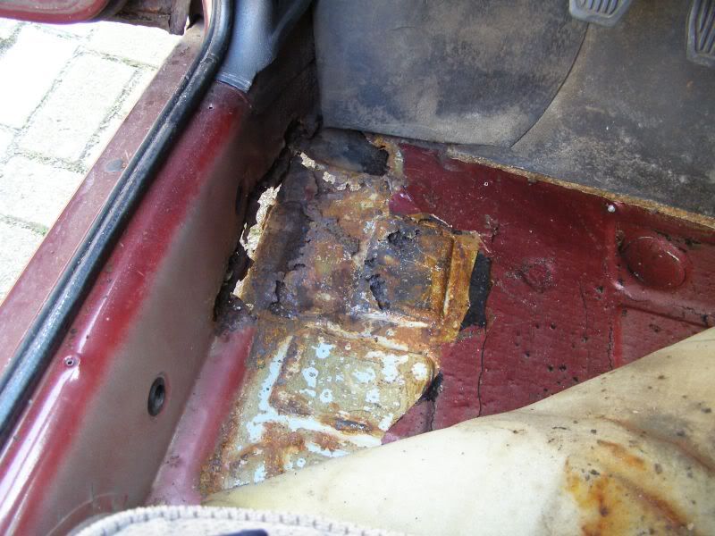

Laswerk is, voorzover ik kan zien idd goed te doen. Kan een hele mooie auto worden. Ik heb de in te lassen delen liggen.

Je hebt nog niet alle delen gezien Erik... En nog elke dag vinden we nieuwe gaten. Je moet hem zondag maar eens inspecteren als je komt.
02-04-2009 19:28 #768186
Zoals je al zei Erik, je kunt ze niet allemaal redden...

Het ding is werkelijk van voor tot achter rot. Voorbalk zit al niet eens meer vast aan de carrosserie erachter. Voorschermen zijn rot. Binnenschermen ook hartstikke rot(als je ertegen aan slaat vallen er hele stukken roestig staal uit). Deuren zijn rot. Paravan heeft plekken. Motorkap doorgeroest van binnen uit, links en rechts. Dorpels links en rechts vol enorme gaten. Bodemplaat meerdere rotte stukken, van binnen kijk je zo op het asfalt. Geen enkele kriksteun is nog te gebruiken; de krik zakt overal doorheen. Wielkastranden achter doorgeroest. Rand van wielkast aan de binnenkant rechts doorgerot, links hard op weg. Achterschermen onder de bumper; binnenpanelen reiken niet meer tot de onderkant; het is gewoonweg weggerot. Behalve dat heeft de carrosserie veel deuken en is de lak ronduit lelijk.
Echt waar, hier valt geen eer meer aan te behalen. Zoals Thijs zei: 'De APK keurmeester moet bij deze auto wel een zonnenbril op hebben gehad'.
Het is niet voor te stellen dat ie nog apk goedgekeurd is.
