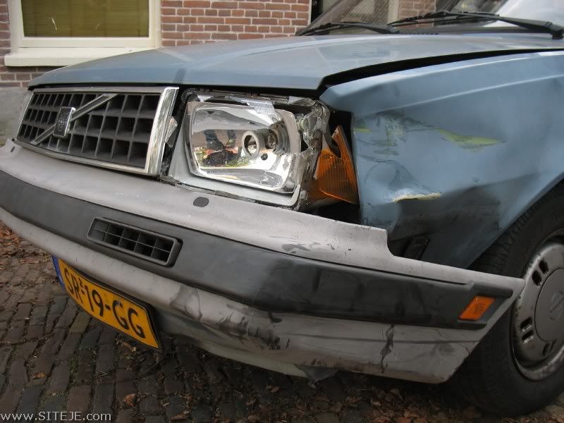

Twee nieuwe spatborden, twee koplampen en knipperlichten, en een bumper zouden al veel kunnen doen...

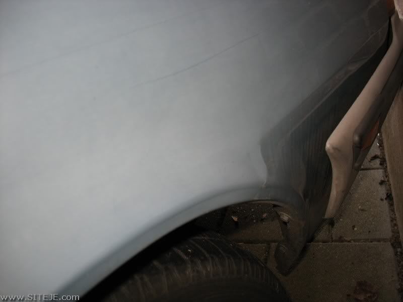

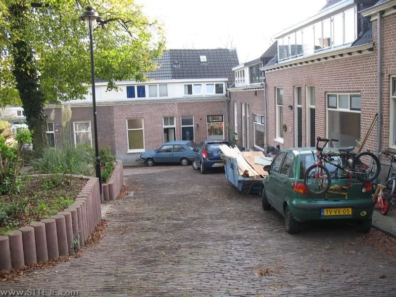

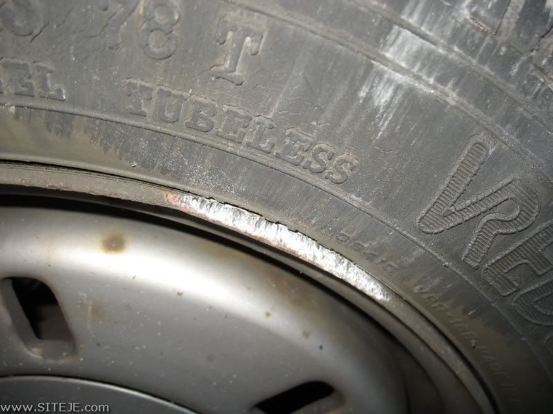

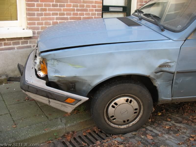

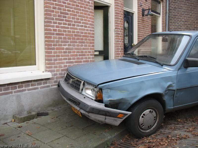

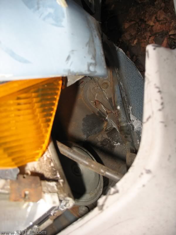

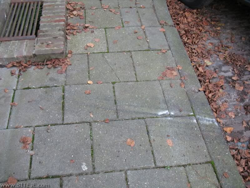

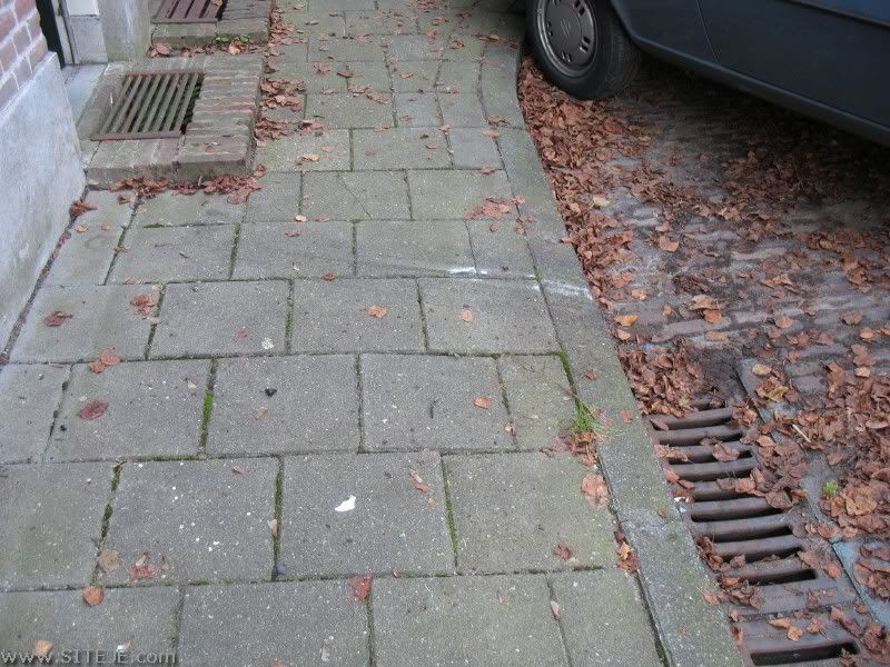

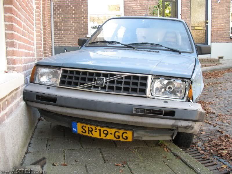

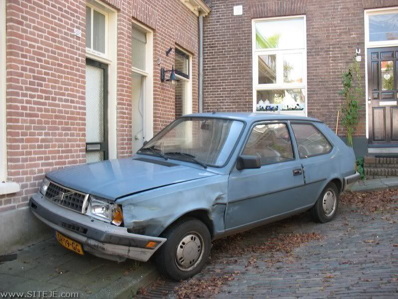

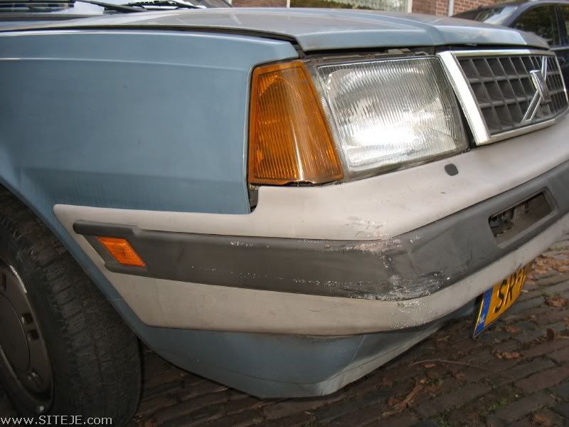

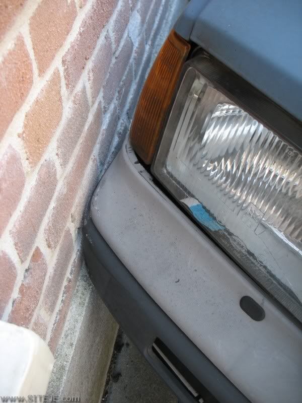

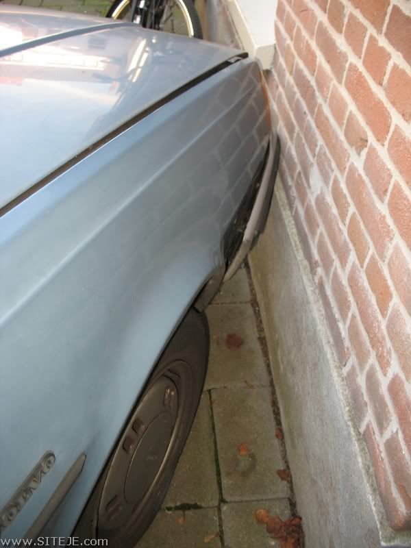

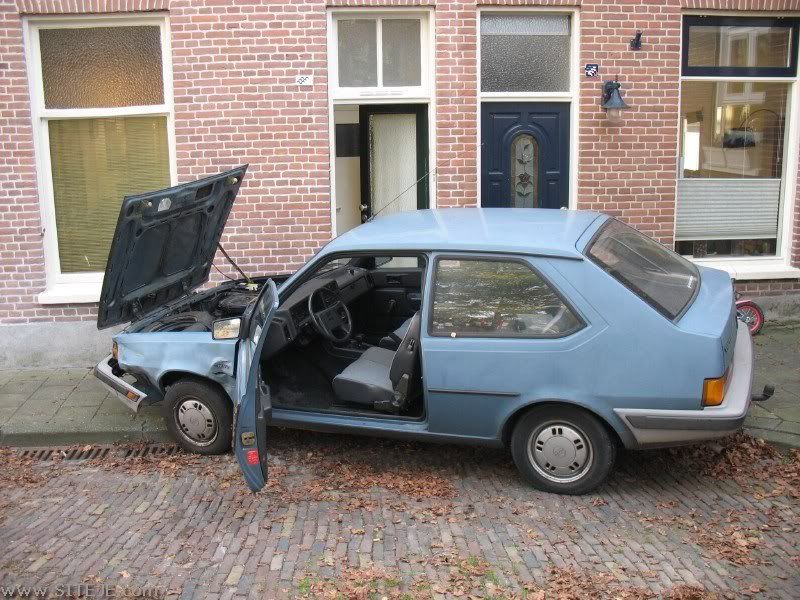

Iedereen bedankt voor het meeleven. Dit zijn een paar foto`s van de afgelopen dagen.

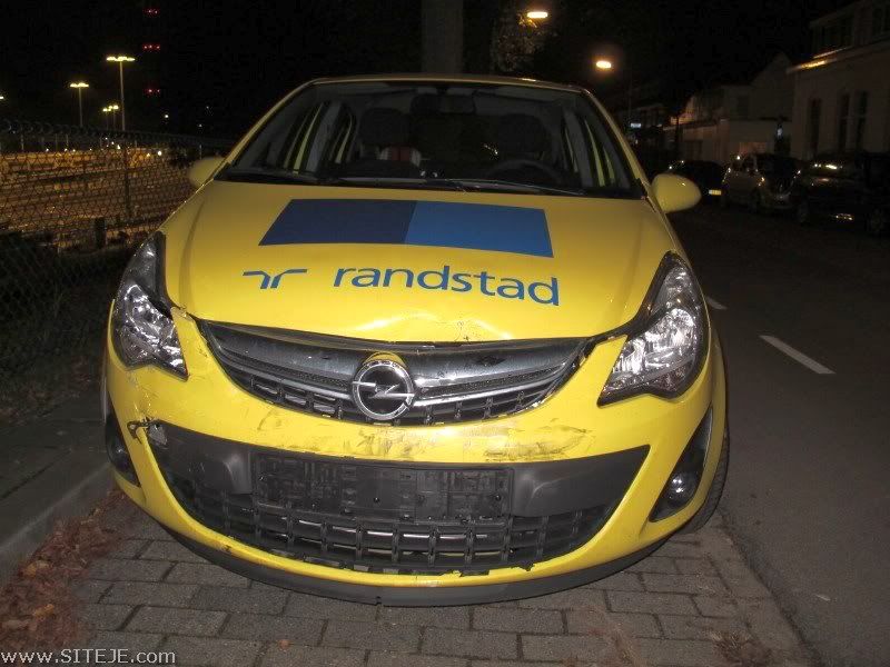

De dader die door z`n handrem is gegaan.
Hub staat nog steeds tegen de voorgevel aangedrukt. Een paar foto`s van de schade aan Hub.
Een reconstructie van het vermoorden van Hub. Op de plek waar ik de eerste foto nam stond de moordenaar.
Het wordt tijd om Hub van de voorgevel af te schrapen.

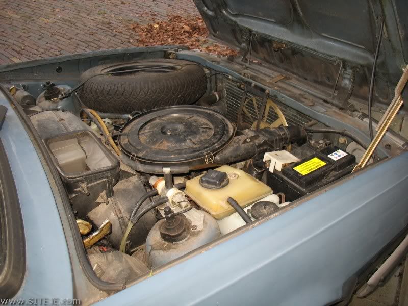

Geen schade aan de motor en geen lekkages.

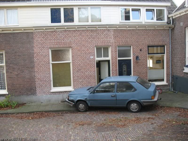

Hub staat weer op z`n oude vertrouwde plek. Zo stond hij ook op het moment van de aanslag.
Hub rijdt nog wel al trekt `t stuur erg naar rechts, nog meer dan hij al deed.
Meer foto`s van de schade.
Best wel triest allemaal . . .

Zo, das ook een steile helling! Erg balen dit.

dat moet een beste klap geweest zijn als hij hem de stoeprand heeft op gedrukt

ik zeg 't nog een keer: een wiel zo'n stoeprand opdrukken kost niet weinig kracht. Stuurkogels, -stangen en gerelateerd materiaal vervangen zou ik zeker doen. Velg zal ook wel krom zijn.
maar geen kromme balken dus?

oww erg jammer dit. vrees inderdaad dat er wat krom gegaan is in de wielophanging.

mwah, uit ervaring met wat onderstuurglijpartijen weet ik dat het enorm mee kan vallen! vooral die bandjes met een hoge wang vangen een hoop op. kijk met de auto vlak of het wiel midden in de wielkast staat, ga rustig rijden en kijk of het stuur scheefstaat of de auto wat naar links of rechts trekt en evt wiellagers en kogels checken, preventief vervangen zowieso niet doen.
