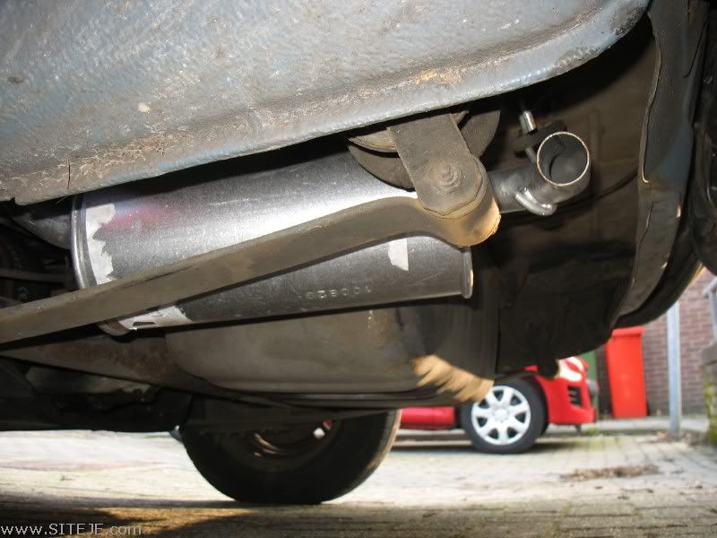

Afgelopen zaterdag heeft Alex Hub gelast. Zie DIT ALBUM .

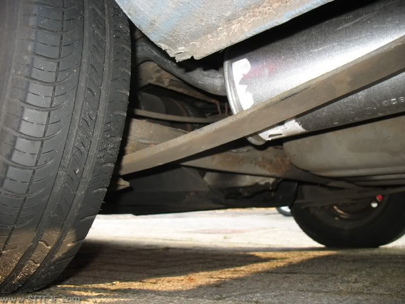

Ik had vier dagen daarvoor een einddemper via internet besteld want die wilde ik die zaterdag onder Hub monteren maar helaas bracht "Tante Pos die Tante Pos niet meer is" gisteren de uitlaat pas.

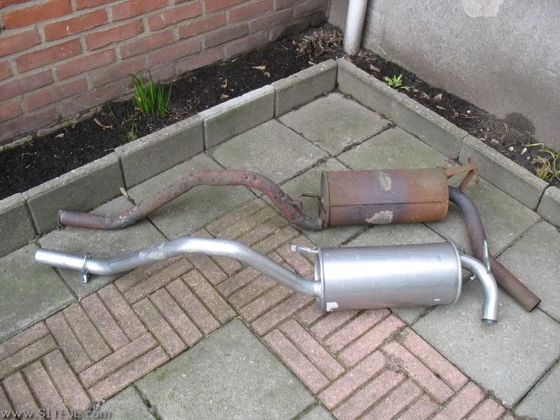

Dit is de nieuwe einddemper.

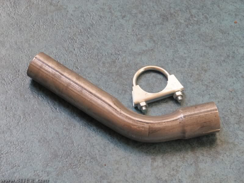

De ophanging is anders en het einde van de pijp is te kort, die kan nooit onder de auto vandaan steken.

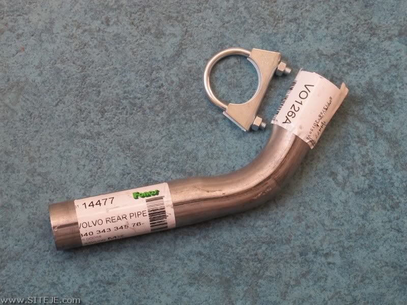

Via het V3C-forum kwam ik erachter dat op dit soort einddempers nog een eindpijpje geplaatst moet worden.
Die heb ik vandaag besteld en dat wordt weer wachten op "Tante Pos".
Nadat ik vandaag de oude eindemper verwijderd had (wat zat dat ding vast) heb ik die even naast de nieuwe einddemper gelegd.
Idioot gewoon dat die einddemper zo geleverd wordt. Het enigste wat ik kan bedenken is dat je op deze manier het nog te bevestigen eindpijpje kan stellen zodat die mooi onder de auto uitsteekt.
Het schijnt trouwens een erg goedkope uitlaat te zijn, daar kwam ik achter toen ik het eindpijpje bestelde.

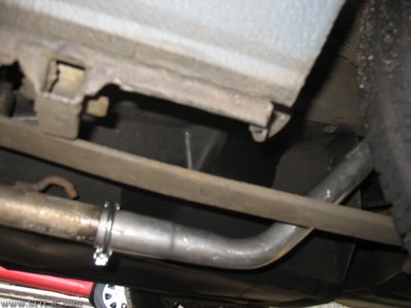

Op deze foto`s is de einddemper geplaatst.
Moet wel zeggen dat de uitlaat er mooi onder past en snel te monteren was.

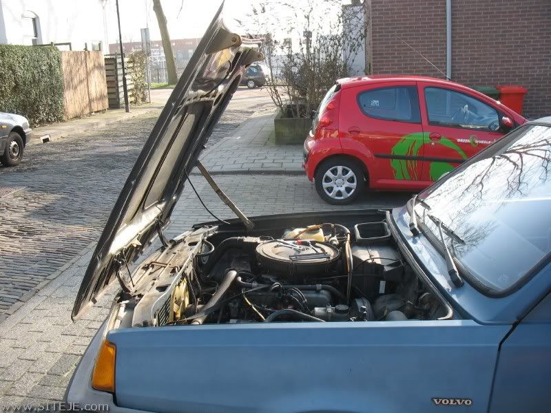

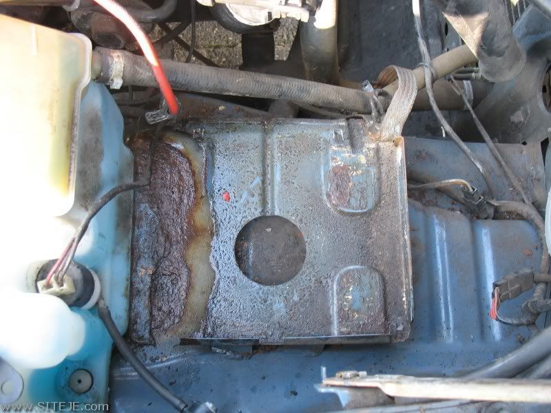

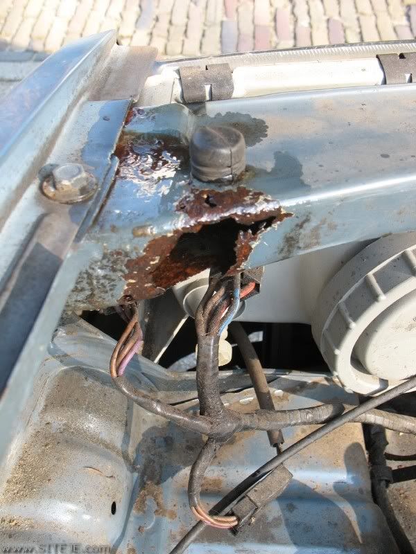

Vandaag even wat roest weggekrabt.

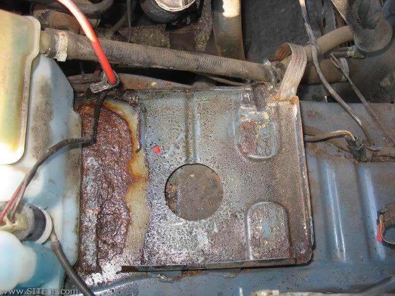

En de te behandelen plekken vet in de Owatrol gezet.

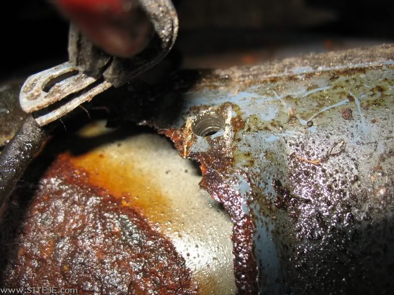

Alle roest verwijderd van de accubak.
Het glimt hier van de Owatrol.
De schroefdraad heeft nog net genoeg vlees om de accu vast te klemmen.
Hopelijk is de roest nu een halt toegeroepen en kan alles nog een paar jaar mee.

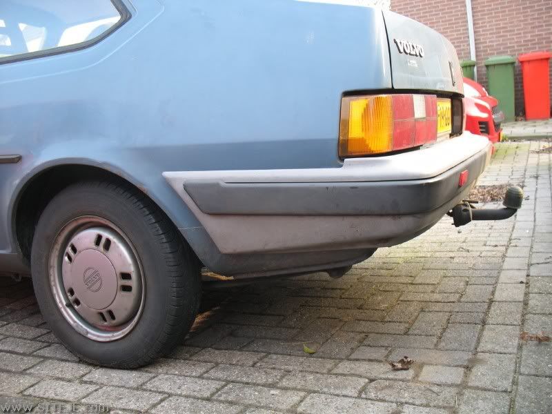

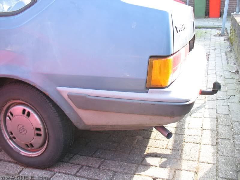

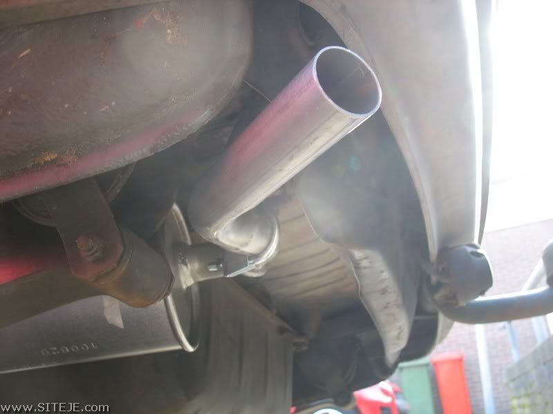

Vandaag het achterpijpje van Tante Pos gekregen. Ik haat stickers.
Een half uurtje later.
En eindelijk is project einddemper afgerond.
Heb nog een keer de rotte plekken ingekwast met Owatrol op aanraden van Alex.
Morgen accu er weer in en kijken hou Hub nu klinkt.
Ik zal `t Marathongeluid wel gaan missen denk ik.

Dat einpijpje ziet er niet slecht uit, hoe hij er uit steekt.
