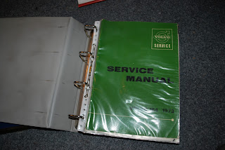

Afgelopen week heb ik een mooie set 164 literatuur weten te bemachtigen (:
Greenbook en onderdelenboek voor €35, wat een deal!
Tevens een instruktieboekje vanuit het 164 register over d-Jetronic,

Overigens, Oscar, wil je die D-jetronic voor de B30E meenemen naar de las dag, of kun je het scannen en digitaal sturen, zetten we het ook bij de documentatie hier op het forum
Heb dat boekje nog niet eerder gezien.
Ziet er roestig uit, zou heel goed de afvoer nippels bekijken, dat betekent aan de voor & achter -zijde voorzichtig de hemel losmaken.

Ik zal zeer binnenkort het boekje wel scannen,
Rob Spoon beheert de documentatie van de website toch?

Ja, als je het aan hem stuurt, hij is redacteur van het blad, komt het goed
