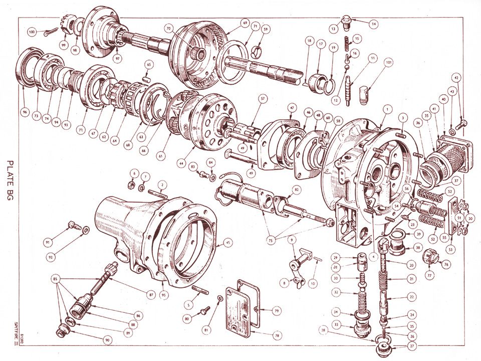

Volgens de Volvo Service manual van Karl Eric Malberg (deel 4 pagina 12) zou er aan de andere kant van de solenoid een verstelbare plug moeten zitten die je op 'slot' zet met een pin of andere bout ofzo? Klopt dit?
En is dit nog ergens te krijgen? zowiezo, waar kan ik onderdeelnummers en onderdelen van de overdrive vinden/kopen?
Pakkingsets en O ringen vind ik wel maar geen andere onderdelen.
Na wat zoeken kwam ik uit bij artikel nummer 514200 dat is de plug (nummer 76 en 77). D
krijg helaas de foto niet klein genoeg om te plaatsen dus:
i931.photobucket.com/albums/ad15 ... 2cfeff.jpg
Ik denk dus dat mijn stap wordt maandag de OD open maken en kijken of ik meer kan zien. Zal dan ook het filter eruit halen.
