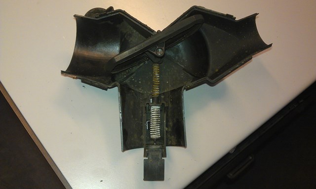

De luchtfilterbehuizing moet uit elkaar en dat zit met allemaal lastige plastic clipjes vast die de neiging hebben om af te breken.<img alt="" src=" volvo700vereniging.nl/sites/default/publ.../images/IMAG0764.jpg " style="width: 640px; height: 383px;" />Het waspatroon (op deze foto onzichtbaar onder de plastic clip onderaan) moet je tegen de veerdruk in naar voren duwen om te verwijdern. Dat gaat nogal maar bij een nieuwe steekt de stift verder uit dus het inbrengen van de nieuwe is de grote uitdaging.
Wat ik dan ook meestal adviseer om er niets aan te doen zodat de lucht altijd vanaf de achterkant wordt aangezogen en simpelweg in de lente de gebribbelde aluminum buis die de lucht aanvoert vanaf de uitlaat los te trekken en hem er in het najaar weer op te schuiven.
Maar Roderick wil zijn 960 als nieuw of nog mooier hebben dus daar hoort eigenlijk ook een perfect werkend waspatroon bij.
