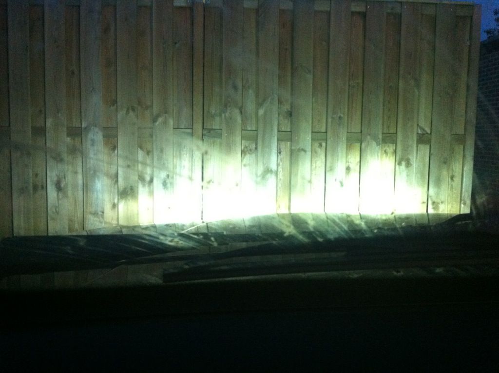

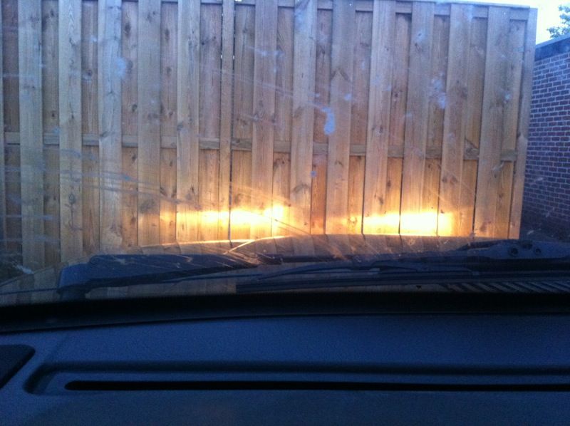

07-01-2014 23:00 #1399901
Beantwoord door V700 register in topic Strooilicht
Zie deze foto's.
i160.photobucket.com/albums/t170/aandrie...file_zpsf3f2e731.jpg
i160.photobucket.com/albums/t170/aandrie...file_zpsba4b7be9.jpg
Zelfde auto, zelfde schutting , alleen eerst halogeen en 2e xenon.

08-01-2014 09:18 #1399907
Beantwoord door V700 register in topic Zo
en niet een beetje
Volgens mij gewoon APK afkeur.
<img src=" i160.photobucket.com/albums/t170/aandrie...file_zpsba4b7be9.jpg " alt="strooi" width="500" height="374" />
<img src=" i160.photobucket.com/albums/t170/aandrie...file_zpsf3f2e731.jpg " alt="goed" width="500" height="374" />

08-01-2014 12:00 #1399908
Volgens mij is een goed lichtbeeld een passende combinatie van lichtbron (lamp), reflector en glas/lens. Passend uiteraard niet mechanisch maar op elkaar afgestemd. De ene combinatie is wel geschikt voor xenon en de andere niet. Vandaar ook dat er letters in de glazen staan die aangeven of een unit geschikt is voor halogeen en/of xenon. Alleen de 960 II (en S/V90) glazen zijn geschikt voor xenon. De redenatie dat elke lichtbron gelijk is en dus zonder problemen in elke lampunit toegepast kan worden lijkt me veel te simpel/kort door de bocht.
