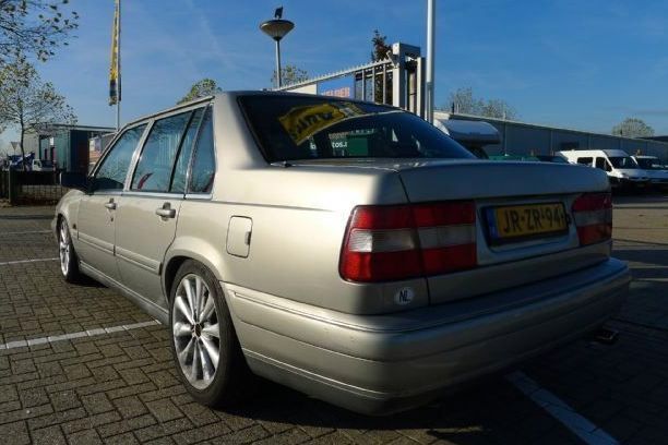

En wat betreft verlaging anders gewoon <a href=" occasions.kelderautos.nl/Volvo/960/2.5-2...k=Volvo&so=lijst " target="_blank">deze 960 kopen:
<img src=" i1274.photobucket.com/albums/y435/DaDree...agd2_zps9e7f3590.jpg " alt="MP 960 verlaagd?" title="MP 960 verlaagd?" width="612" height="408" />
Wordt alleen een beetje duur voor alleen de verlagingsset (als hij die al heeft).En heb foto's via <a href=" photobucket.com " target="_blank">Photobucket gedaan, zo kun je grotere foto's toevoegen zonder verenigingsruimte te gebruiken.

19-04-2013 04:52 #1385435 door V700 register
Die grijze sedan heb ik al vaker gezien.Staat al weken lang te koop.Met zo te zien schade aan de voorbumper.En roest...T6 klinkt niet mooi.T5 het mooiste volvo geluid dat er is
