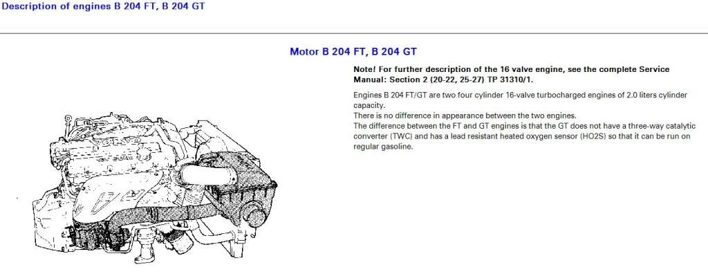

Maar dit stond er ook:
<img src=" i284.photobucket.com/albums/ll6/Project_82/Overig/B204FT.jpg " width="1024" height="396" />
Dus... wie heeft er een Service Manual met nummer TP 31310/1? Wie weet staat daar nog wat in
