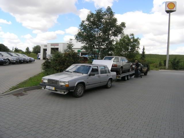

Heb ik weer, witte rook: Gesprongen koelwaterslang.
Heb ik ook, zo'n tasje, maar de voorraad wordt met dit soort rare fratsen wel steeds kleiner.wp001 schreef : Mijn tasje met reserveonderdelen wordt steeds voller.
<img src=" i284.photobucket.com/albums/ll6/Project_82/P8012689.jpg " width="640" height="480" />
(Over die zilveren komt binnenkort ook meer nieuws, maar nu weer on-topic)
