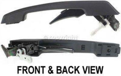

hendel portierkruk afgebroken
10-11-2019 17:14 #1457614
Beantwoord door V700 register in topic Heb je hier iets aan?

Bedankt voor dit plaatje Baseman, ik zie nu hoe het witte schalmpje aan de deurklink zit. Nu moet ik er nog achter zien te komen hoe dit aan de andere kant ergens aan vast zit. Ik vermoed dat de andere zijde door een oog van een stangetje zit? Is er iemand die deze gedachtengang kan bevestigen?!?

Hierbij nog een foto vanuit een andere hoek van een 960 handgreep.
Maar het is niet eenvoudig om het onderdeel onbeschadigd los te krijgen.
Niet voor niets heeft het geen eigen onderdeelnummer, de handgreep werd compleet geleverd. Verreweg het handigst is om de complete handgreep 1 op 1 te vervangen.

Er zit normaal bezien een stangetje door dat oog gehaakt, daarmee trek je de deur open (die op de foto hierboven ligt verkeerd om, als je hem inknijpt gaat het witte palletje naar beneden...)
Midden op de foto hierboven, zie je een borgpin door het witte palletje zitten.
Die pin, kan je er eenvoudig uit tikken.
Datzelfde doe je met een willekeurige ander 7-9 greep.
Terugplaatsen, borg pin erin en de handel weer dichtschroeven.
Het is mij een volstrekt raadsel waarom dit palletje niet als los onderdeel te krijgen is.

En de stangetjes. Wijst zichzelf. Raamgeleider zit aan de bovenkant geklemd. Even aan trekken. En let erop dat je het raamrubber eerst naar voren haalt bij terugplaatsen geleider.

Ik heb misschien iets gemist, maar laat die slotplaat toch zitten!
Verwijderen is nergens voor nodig
Boutjes lis van de kruk, die in de zijkant van de deur ook, eruit draaien en andere of gerepareerde er weer in terugzetten.

De plaat haal je niet los. Lazert het stangetje naar beneden is het handig om die even los te klikken.

Ik wacht even een droog weermoment af en probeer dan na het werk bij daglicht van een sloper de complete deurkruk om te wisselen met die van een achterportier.
