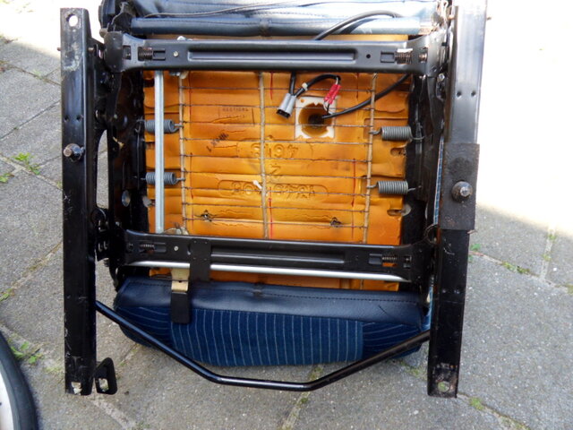

Beantwoord door Jan Huijsmans in topic Onder de stoel
Inderdaad, bij de eerdere modellen zit de handel voor onder de stoel, aan de linker kant voor de bestuurdersstoel.
<img alt="" src=" jan.huijsmans.nu/gif/Auto/Volvo/740-86/s...6.2016-06-19.000.jpg " />
