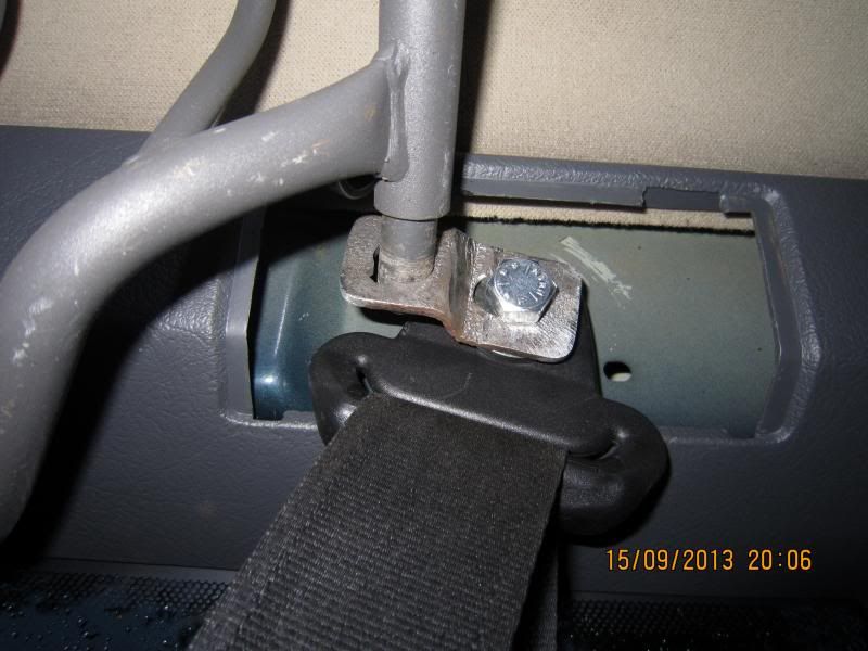

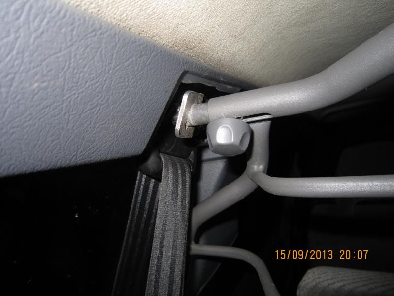

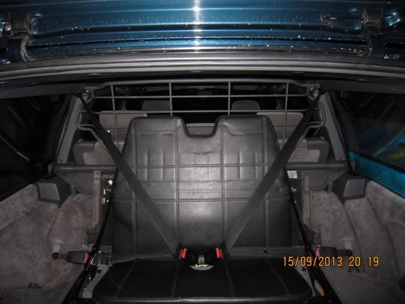

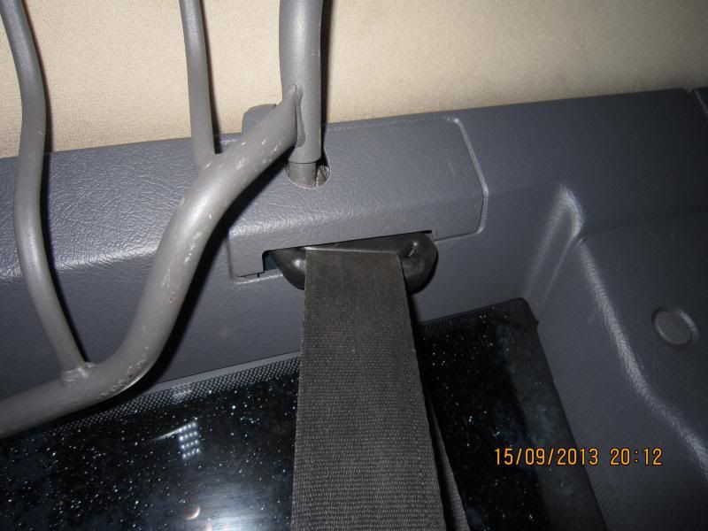

zie de foto's
<img src=" i43.photobucket.com/albums/e390/weergalo...0%20LPT/IMG_1659.jpg " alt=" photo IMG_1659.jpg" width="800" height="600" />
<img src=" i43.photobucket.com/albums/e390/weergalo...0%20LPT/IMG_1660.jpg " alt=" photo IMG_1660.jpg" width="800" height="600" />
<img src=" i43.photobucket.com/albums/e390/weergalo...0%20LPT/IMG_1661.jpg " alt=" photo IMG_1661.jpg" width="800" height="600" />
<img src=" i43.photobucket.com/albums/e390/weergalo...0%20LPT/IMG_1662.jpg " alt=" photo IMG_1662.jpg" width="800" height="600" />
<img src=" i43.photobucket.com/albums/e390/weergalo...0%20LPT/IMG_1663.jpg " alt=" photo IMG_1663.jpg" width="800" height="600" />
<img src=" i43.photobucket.com/albums/e390/weergalo...0%20LPT/IMG_1664.jpg " alt=" photo IMG_1664.jpg" width="800" height="600" />
<img src=" i43.photobucket.com/albums/e390/weergalo...0%20LPT/IMG_1665.jpg " alt=" photo IMG_1665.jpg" />

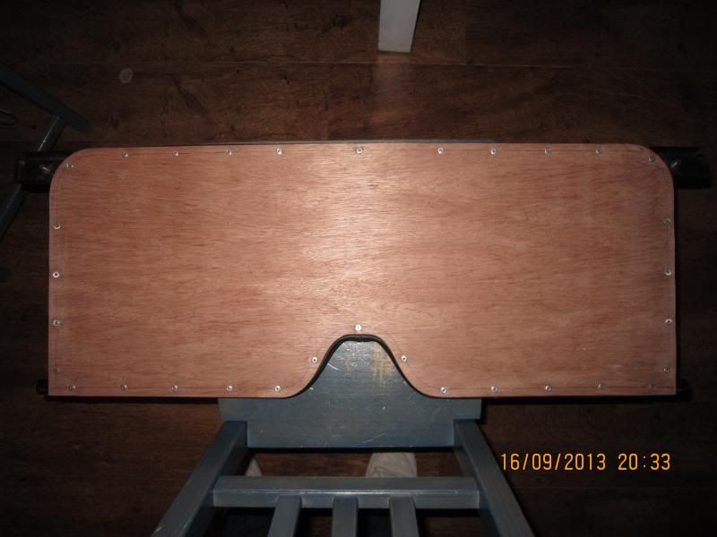

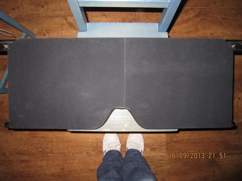

Maargoed zater moeten mijn neefje en nichtje mee dus ben ik ff eerder uit mijn werk gekomen en heb de volgende spullen gehaald:
Triplex 3,6 mm
popnagels 9 x 4
spuitbus zwart mat, niet gebruikt want ik had nog plakvilt. Dit werkt mooier af en de popnagels werk je zo uit het zicht.
4,5 uur verder was de zitting klaar. Ga hem nu nog even inbouwen. Ja ik weet het, het is donker maar ik heb een flinke led lamp dus dat lukt wel.
<img src=" i43.photobucket.com/albums/e390/weergalo...0%20LPT/IMG_1667.jpg " alt=" photo IMG_1667.jpg" width="800" height="600" />
<img src=" i43.photobucket.com/albums/e390/weergalo...0%20LPT/IMG_1668.jpg " alt=" photo IMG_1668.jpg" width="800" height="600" />
- Berichten: 29
Leg je er nog wel wat zachts op? Zo'n laagje vilt verhult niet dat hout redelijk hard is.

even voor de duidelijkheid. Het zitgedeelte
<img src=" i43.photobucket.com/albums/e390/weergalo...0%20LPT/IMG_1666.jpg " alt=" photo IMG_1666.jpg" width="800" height="600" />
de bodem als je de zitting omklapt
