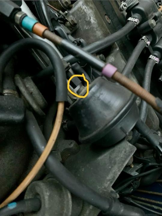

Ik heb de tellerbak losgehaald om eens te kijken hoe het daar zit. Op de connectie bij D op de tellerbak zit het paars-witte draadje (foto 1). Ook is er een losse witte stekker. Deze zou qua vorm passen op een stekker (foto 2) vlak bij de pedalen. Alleen is de bedrading zo niet lang genoeg om ze te koppelen. En zo maar stekkers in elkaar steken lijkt mij niet verstandig. Verder geen andere (losse) stekkers te vinden. Voor de duidelijkheid gaat het om een 14 polige CC variant. Anders paste de andere stekkers ook niet. Iemand een idee of het anders moet?

Hier mist dus duidelijk een kabel. ![:-) :-)]()
