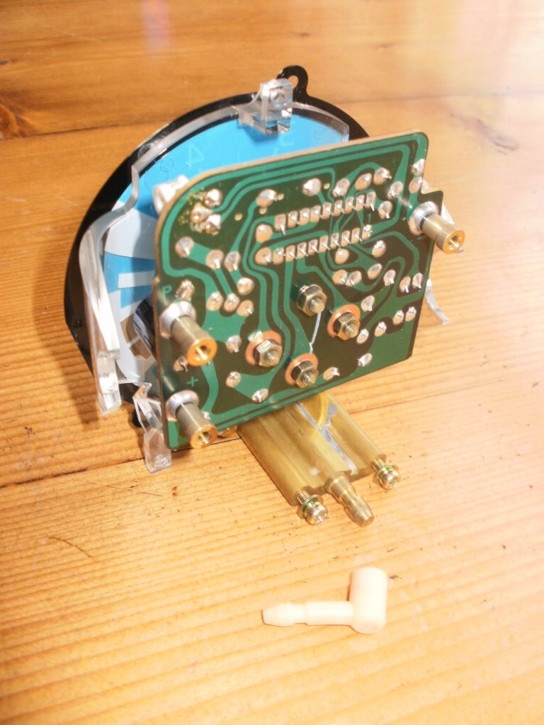

19-10-2017 21:50 #1441513
Beantwoord door V700 register in topic Alleen de wijzerplaat
Net als jij heb ik destijds een complete tellerbak met turbodrukmeter van iemand overgenomen. Ook handig voor reservelampjes e.d.
Ik heb de originele toerenteller printplaat van de '98 behouden, dus alleen de wijzerplaat met turbodruk van de '92 gebruikt. Op de foto hieronder zie je in het midden de vier moertjes die je daarvoor los moet draaien. Daarna kun je het printje zo losnemen en omwisselen. Niet heel ingewikkeld.
<img alt="" src=" volvo700vereniging.nl/sites/default/publ...s/Toeren_turbo_2.jpg " />
Houd er wel rekening mee dat, door de iets andere lay-out van de wijzerplaat met turbodrukmeter, de weergave van het toerental misschien niet helemaal meer klopt na deze actie. Het is sowieso de vraag hoe accuraat de toerenteller is, maar goed. Toch wilde ik het zo goed mogelijk hebben en het is ook af te stellen: zie volvo700vereniging.nl/node/25157#comment-122365
Het genoemde potmetertje zie je op de foto linksboven tussen wijzerplaat en printplaat. Om er na montage nog bij te kunnen moet je dus een gaatje rechts in de zijkant van de tellerbak boren.
Ik heb van tevoren meerdere combinaties versnelling/toerental/snelheid genoteerd, bij montage van de turbodrukmeter dat strategische gaatje geboord en ben daarna met de tellerbak aangesloten, maar half uit de behuizing een ritje gaan maken. Er was inderdaad wel een verschil, dus steeds even stoppen om die potmeter een fractie te verstellen. Kostte wel een uurtje ofzo, maar ja, zie forumalias![;) ;)]()
Helaas niet meer foto's om het verduidelijken.
Succes!
