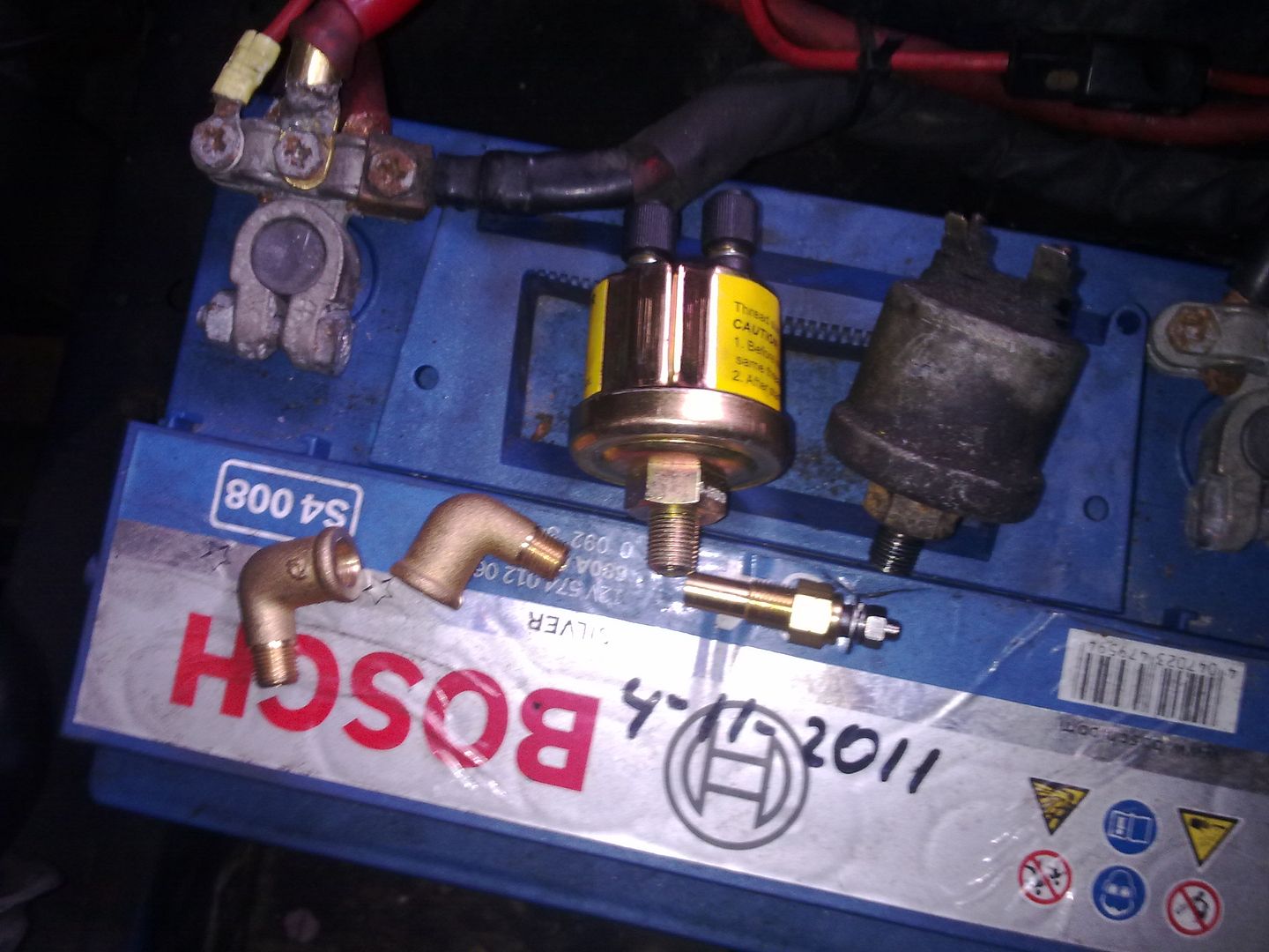

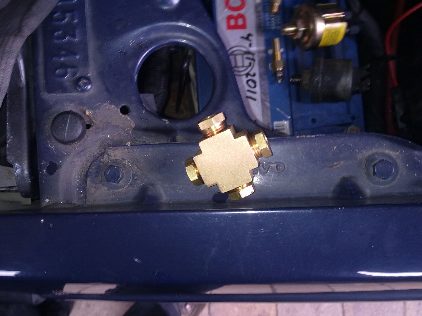

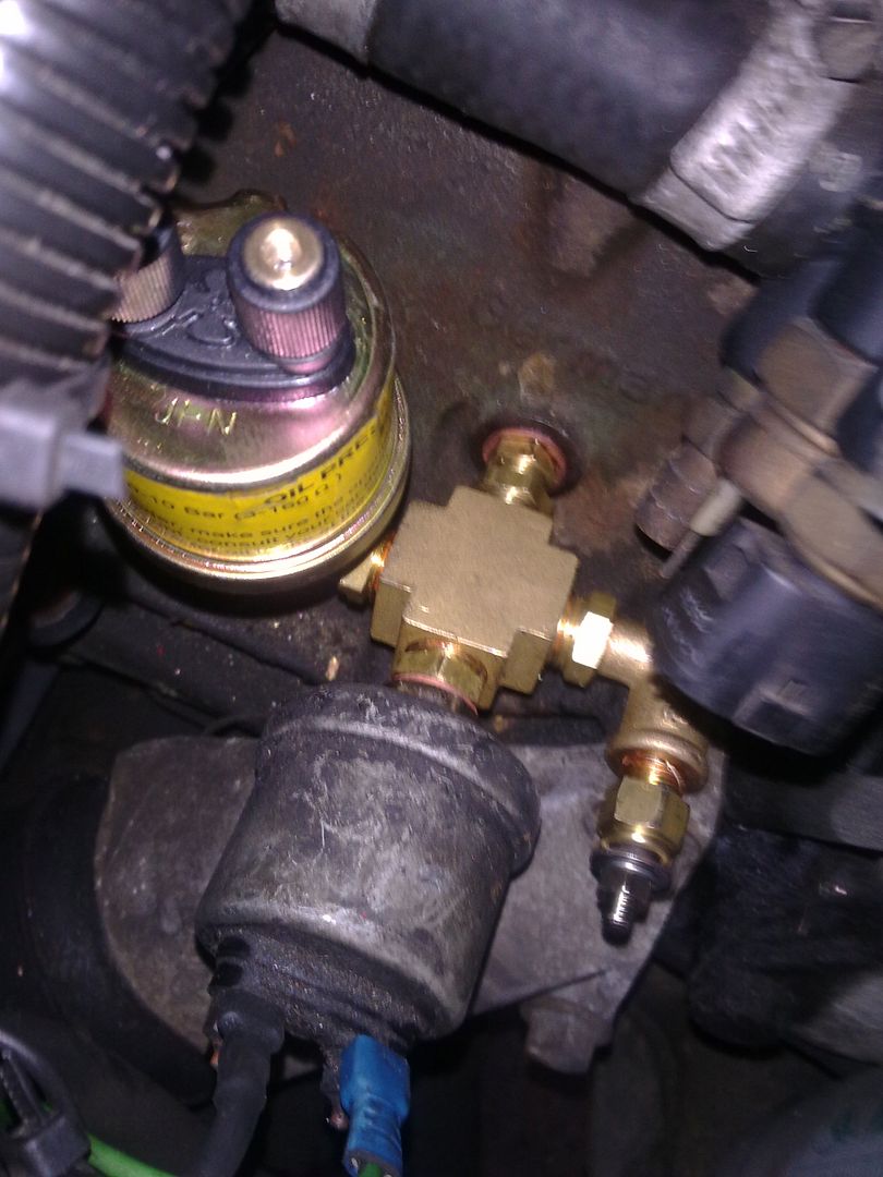

Hallo allen,
Mijn 960 heeft als enige info over de oliestatus een waarschuwingslampje voor te lage oliedruk in het dashboard. Aangezien ik wat meer info wil zoals bijvoorbeeld oliedruk en/of olietemperatuur, waar hier op het forum in verschillende draadjes ook al over is geschreven, heb ik daar een combimeter voor gekocht. Ik kwam deze tegen:
Inderdaad niet state-of-the-art (dan moet je deze Greddy denk ik hebben, mooi apparaat!) en geen idee hoe betrouwbaar, maar het geeft in ieder geval iets meer info dan niets (ik blijf dus zelf ook geregeld onder de motorkap kijken). Zoals je ziet oliedruk (meter komt in BAR, foto is in psi) met in de tekstdisplay nog spanning, olietemperatuur en koelvloeistoftemperatuur. Zeker die laatste is geen overbodige luxe om als extra meter te hebben naast de te onnauwkeurige/rustige Volvo-meter. OBD2 geeft het heel nauwkeurig aan, maar die heb ik niet altijd aan.
Als optie voor de twee extra meetpunten voor de oliesensoren heb ik de volgende twee variaties op het oog:
Komt tussen motorblok en oliefilter. Vraag is: welk draad heeft het oliefilter? En deze:
Komt op de plek van de huidige druksensor, met aansluiting voor die huidige druksensor, plus de twee extra sensoren. Vraag is, welk draad heeft de oliedruksensor?
Iemand sowieso een gemotiveerde voorkeur? Als-in waarom welke? En waar is wat jullie beteft het meest nuttige punt voor de koelvloeistofsensor, bij een motor met LPG-verdamper (!!!)? Weet dat het volgens de boekjes niet kan, maar in mijn 1996 960 reageert de koelvloeistofmeter in het dashboard heel anders dan de OBD2-waarde. Zou alleen bij de <'96 zo moeten zijn begreep ik, maar helaas
Ik hou jullie hier sowieso op de hoogte van het 'proces'!

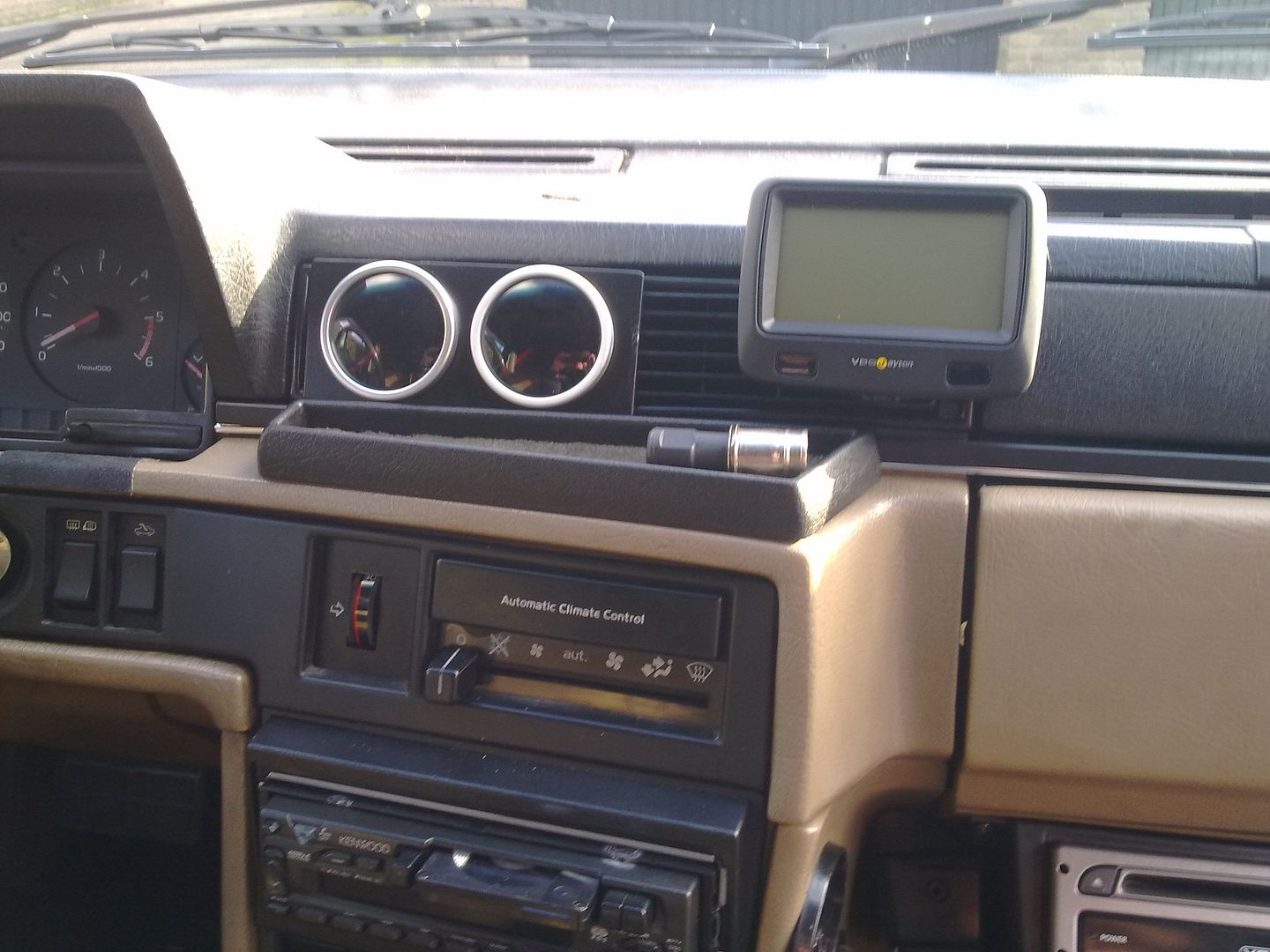

Beantwoord door V700 register in topic Positie meter
Hallo allen,
Wat betreft de positie voor de display ben ik ook uitgekomen op het linker van de twee middelste ventilatieroosters. Ideeën die de revue hebben gepasseerd:
- mooiste plek voor meerdere meters vind ik eigenlijk de plek waar nu de bediening zit van de airco/verwarming/ventilatie, maar de verbouwing van die bediening naar de asbakpositie was nu even te veel werk
- 2DIN-radio eruit en een 1DIN erin. Maar dat wil ik niet
- aan de A-stijl kan maar vind ik voor mijn 960-uitvoering iets te overdreven
- voor de huidige klokkenwinkel kan ook maar dan dek je eventuele waarschuwingslampjes af. Die waarschuwingslampjes kunnen natuurlijk naar de linker van de twee middelste ventilatieroosters, maar dat vergt ook 'wat' tijd
- héle mooie plek is -in de originele klokkenwinkel- midden in/voor de klok en midden in/voor de toerenteller; twee plekken en symmetrisch! Dan moeten alleen de wijzers van klok en toerenteller iets langer worden, bij meters van 52mm. Blijft wel een hele mooie optie...
- onder de radio en eventueel op de plek van de asbak. Kan allebei, maar vind ik te ver uit het gezichtveld.
Dus is het dit geworden; even een papiertje op maat (60mm-meter) om te kijken of het wat is.
Zo blijft het behoorlijk onopvallend en sjiek Volvo (haha); geen helemaal verwijderd rooster met een plaatje erin maar drie vertikale roosterscheidingen er uit, de horizontalen gaan er uit als de meter er is. Daarin de ronde houder van de meter, en dan daarin de meter. Lijkt erop alsof dat kan lukken, ben benieuwd. En je behoudt nog een beetje ventilatie, want het hele rooster blijft verder origineel bedienbaar (denk ik).
We gaan het zien

En oh ja, zo'n standaard behuizing voor drie 52mm-meters die je dan in het midden op je dashboard kunt zetten, zou nog verzonken in het midden van het dashboard kunnen. Is daaronder volgens mij redelijk leeg en de kijkhoek lijkt ook goed te blijven als ze verzonken liggen. Maar ook dat is een redelijke verbouwing. En bovendien kwam daar al een hele tijd mijn centerspeaker
