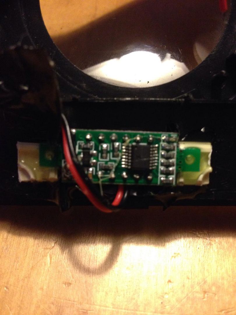

De twee draadjes zitten vast op de "buitenste onder" en de een na onderste rij (van de schroeven waarmee de temp meter vastzit)

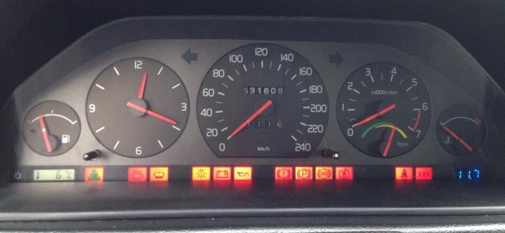

<img src=" i1094.photobucket.com/albums/i456/Jerry_...C46F_zpsp7ahec4a.jpg " width="1024" height="1365" />
Zoals je op deze foto ziet, zit er een dun lego deksteentje tussen en voor de temp meter zit het raamfolie waarmee je autoruiten verduistert (5%).
