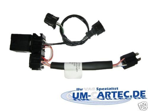

Geen eBay APP ID en/of Cert ID ingesteld in Kunena configuratieMooi die reacties
Zit zelf te denken zoiets nu te kopen
<a href="">Link
<img src=" i1094.photobucket.com/albums/i456/Jerry_...l0usBKUSowpQI_12.jpg " width="500" height="375" />
Nog wel even de stekkers vanaf de knipperlicht handel aanpassen. Maar dat kan we met een handel van de sloop
