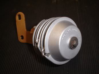

05-07-2007 16:28 #1172733 door Marco
Beantwoord door Marco in topic Foto
Ter ondersteuning/vergelijk een foto van de CC gasrol in mijn 92-er 960. De geleverde rol is de juiste. Alleen zul je de bracket van de oude rol moeten herbruiken. Zoals ik al vermoede en ook hierboven reeds schreef zal het langere asje van de nieuwe bracket overgezet moeten worden op de grondplaat van de oude bracket.
<img src="/system/files/user1303/960_b204ft_CC_Gasrol.jpg" alt="960 b204ft CC gasrol" title="960 b204ft CC gasrol" width="500" height="465" />
De bracket voor de b204ft/gt heeft geen zelfstandig partnumber in de onderdelen lijst.
05-07-2007 16:47 #1172737 door V700 register
Beantwoord door V700 register in topic Beste Marco: hartelijk
Beste Marco: hartelijk dank! Het lijkt er echter op, dat het asje vastgeklonken is (zie foto uit vadis van pagina 1) en dus niet zomaar "een twee drie" over te zetten is. En als dat wel zou moeten, kan ik net zo goed de gasrol van de b230ft die ik heb liggen "slopen" . Volgens Schmidt-Gemert zat in installatiepakket 3536131 (niet meer leverbaar) de juiste gasrol die er in 1 keer op kan, dus met de juiste beugel. Kunnen we zien wel onderdeelnummer de gasrol in bovengenoemd installatiepakket heeft?

10-07-2007 14:28 #1173292 door V700 register
Beantwoord door V700 register in topic Hahaha: niets is meer
Hahaha: niets is meer leverbaar maar nadat ik de magazijnmeester, volvo nederland en jullie - beste forummers - tot de rand van de waanzin heb gedreven houd ik hier een gloednieuwe drie-dubbele gasrol voor de b204ft in mijn hand!!! Voor de mensen die deze grap ook nog eens willen uithalen: het onderdeelnummer is 3514908. Maar daar kom je dus alleen als je via het motorpakket (part no expired) volvo nederland vraagt, zij faxen naar je garage, zij met tegenzin de gasrol die in het pakket wordt genoemd bestellen na eerst de "goede" uit vadis te hebben besteld, maar de verkeerde geleverd te krijgen. Maar het was het allemaal waard! Ik laat het jullie weten als de cc er helemaal in zit en werkt!
