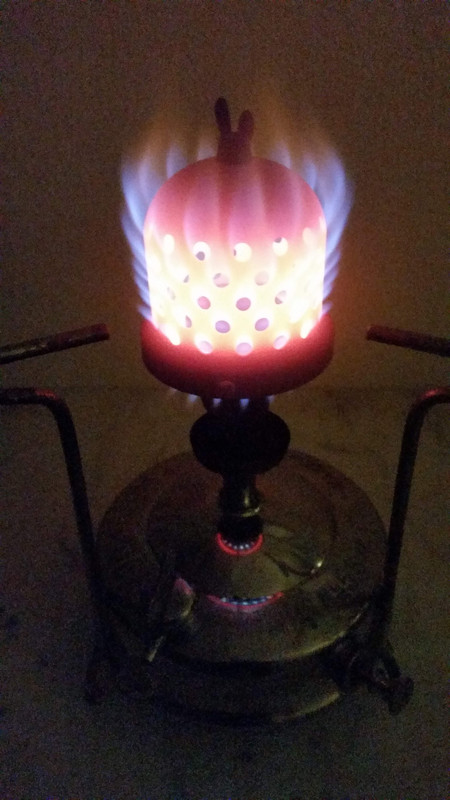

Dit hoort voor zo'n reflector Adrian:
<img alt="" src=" i.postimg.cc/qqt0gQX2/Burning-Bowl.jpg " />
Kan geen afbeelding toevoegen in PB, maar er komt er één aan.
Ton.

@ ton, Adrian leuke hobby heb er zelf ook een stel.
@ ton mooie millspec!
