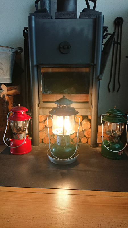

<img alt="" src="
i.postimg.cc/KjGJVFnc/3x-Coleman.jpg
Afbeelding selecteren, Tweede optie directe link kiezen, Kopieren en plakken via HTML-Editor.
Afbeelding betreft tweede Hobby, druklampen, kooktoestellen met de roepnaam Primus etc.
Mocht iemand nog iets dergelijks onder het stof hebben liggen, denk aan mij, waarvoor dank.
Blijf gezond,
Groeten,
Ton.
